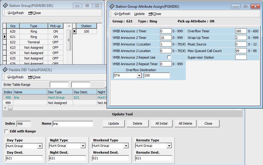

Приветствую товарищи знатоки!
Перенастроили полностью АТС (viewtopic.php?f=3&t=2241) и обнаружил, что при входящем звонке после голосового приветствия звонок перестал переходить на секретаря (№100). Т.е. при настройках гудки есть после приветствия, но системный телефон секретаря молчит.
Всю голову сломал, не пойму где засада?
pgm190-191-231.jpg [ 104.41 KiB | Просмотров: 22027 ]
Непрочитанное сообщениеДобавлено: 21 ноя 2018, 18:54
Вызов удерживается в группе 621 3 мин. (180 сек.) и только потом на 100 уходит. Не видно, какие абоненты в группе 621.

В группе 621 один номер: 100.
Немного подправил конфиг pgm191. Теперь имеем такую картину:
голосовое приветствие - гудки 2-3 секунды непонятно где - переход на 100 (!) - звонок секунд 15 - сообщение от АТС что абонент не отвечает - второй раз голосовое приветствие - сброс вызова.
Блин, и не срабатывает перевод на внутренние номера при проигрывании приветствия. :(

Смотрю я на все это и нихрена не понимаю! Как бы в Руководстве по программированию все написано...
Вот если у вас в этой группе абонент 100, то нафига по Overflow опять же на 100 отправлять?!
Как оно у вас сейчас работает. Вызов поступает в группу 621. По идее сразу должен бы зазвонить 100. Через секунду начинает воспроизводиться сообщение 1. Через 5 сек, если 100 не ответит, вызов из группы перенаправляется уже непосредственно на 100. Бр-р... Нормальные герои всегда идут в обход? :-)
Уберите Overflow Destination. Для Oveflow Timer задайте требуемое время отсутствия ответа.
Про 2-3 сек. мне непонятно, если честно. Сделайте как я написал, может и это вылечится...

Что-то в корне неправильно.
Выключил Overflow Destination и получил 5 секунд звонок в никуда, потом конец вызова.
Почему то номер 100 не звонит.
И при голосовом приветствии не срабатывает перевод на внутренние номера.

Для того, чтобы что то сделать надо сначала понимать, а что же нужно сделать то! Вот как у вас может работать набор внутренних номеров (DISA), коль вы этот режим не активировали?! Вы ж сейчас направляете вызов на Station Group, в которой просто воспроизводится сообщение. Вам же надо, если DISA хотите использовать, вызов назначить на сообщение. Загляните вы уже в доку и внимательно почитайте. У меня нет времени (да и желания) обучением заниматься. Обучение вещь платная, а мне никто не платит за это. :-(
А почему у вас не звонит аппарат 100 я не понимаю! Если набрать 100 с другого внутреннего, он сразу зазвонит? Да и вообще то зазвонит?
5 сек. вызов идет не в никуда, а в вашу эту группу. Все в соответствии с вашими текущими настройками - вызов поступил в группу, по истечении Overflow Timer ответа нет, далее Overflow Destination. Если назначение не прописано, то отбой.

Замкнутый круг какой-то!
Если в pgm231 поставить на вызов голосовое сообщение №1, то DISA работает, но после приветствия звонок обрывается. Если не делать привязку к группе, то как регулировать адресацию звонка?
Мне надо, чтобы после приветствия звонил №100, для которого даже создана отдельная группа 621.
