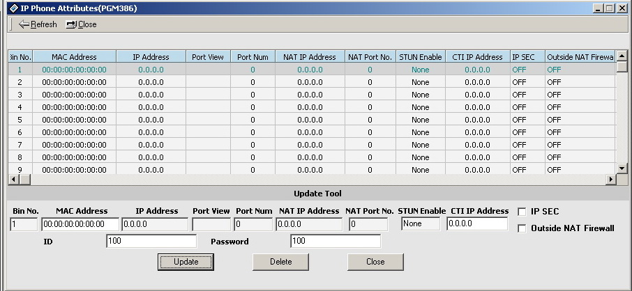

на LDK в программе 386 создаю новую учетную запись для IP телефона(Photage) например ID:100, PASSWORD:100, так же указываю свой мак адрес. Результат не удачное подключение.
Да, а ПГМ380/381? ПГМ103?

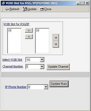

Комментарий к файлу: PGM386
PGM386.jpg [ 119.48 KiB | Просмотров: 11607 ]
Комментарий к файлу: PGM380
PGM380.jpg [ 31.01 KiB | Просмотров: 11607 ]

Автор:  Dron [ 25 май 2011, 20:37 ]
Заголовок сообщения:  Re: ipLDK 60 + Phontage
Ну так, ничего и не сделано, чтобы Phontage можно было прописать!!!
1. PGM380 - надо выделить каналы для IP Phone (хотя бы 1), указать кол-во IP Phone. Не забываем нажать Update Channel и Update Num!!!
2. PGM103 - добавить VOIB в STA (там должен появиться виртуальный слот 99).
Перезагрузить станцию не забываем!
После этого в ПГМ386 будут видны номера, отведенные под IP Phone (столько, сколько указано в PGM380/381).
Порт 5588 - порт для сигнализации фирменного протокола IPKTS, по которому работают ip-телефоны, в т.ч. и Phontage. Т.ч., без 5588 никак!!!
