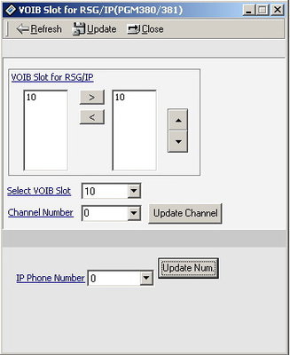

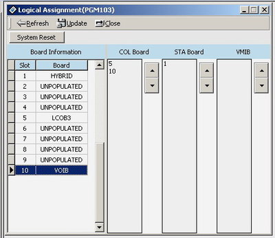

Комментарий к файлу: PGM386
PGM386.jpg [ 119.48 KiB | Просмотров: 11509 ]
Комментарий к файлу: PGM380
PGM380.jpg [ 31.01 KiB | Просмотров: 11509 ]
Комментарий к файлу: PGM103
PGM103.jpg [ 47.83 KiB | Просмотров: 11509 ]

Ну так, ничего и не сделано, чтобы Phontage можно было прописать!!!
1. PGM380 - надо выделить каналы для IP Phone (хотя бы 1), указать кол-во IP Phone. Не забываем нажать Update Channel и Update Num!!!
2. PGM103 - добавить VOIB в STA (там должен появиться виртуальный слот 99).
Перезагрузить станцию не забываем!
После этого в ПГМ386 будут видны номера, отведенные под IP Phone (столько, сколько указано в PGM380/381).
Порт 5588 - порт для сигнализации фирменного протокола IPKTS, по которому работают ip-телефоны, в т.ч. и Phontage. Т.ч., без 5588 никак!!!
