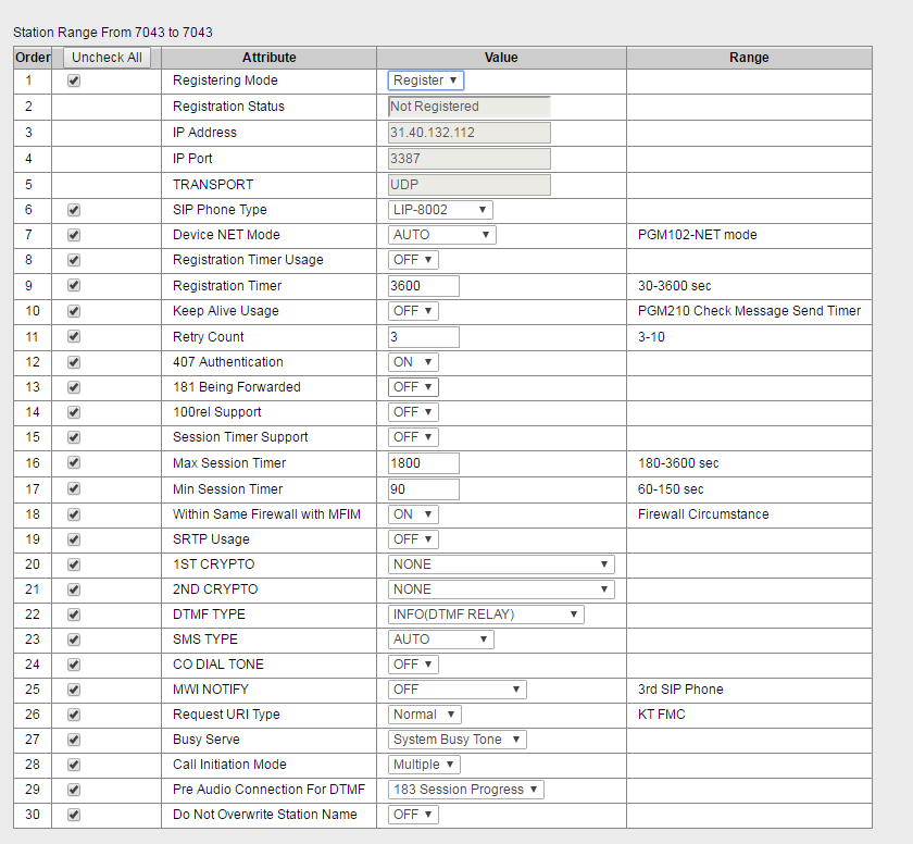

В SIP Phone Attributes у вашего 7043 407 Authentication включено?

Сообщений: 50
Да.

Within Same Firewall with MFIM выключите

Сообщений: 50
Все то же самое. Temporary failure.

Поиграйтесь Device NET Mode
