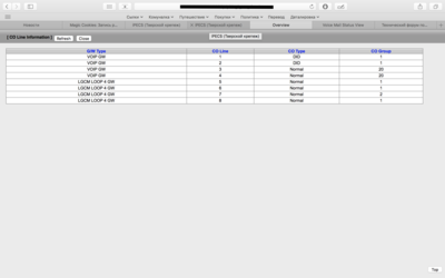

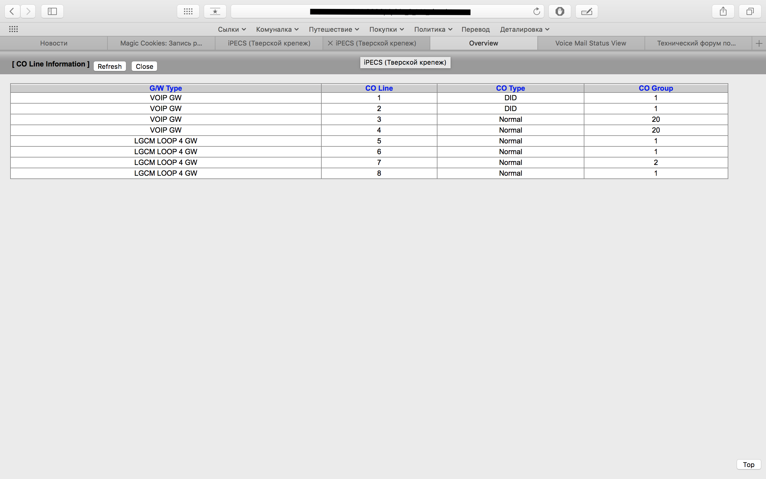

2 IP b 4 ТОФ обычные
да внутренние разговоры ненужно записывать
и как сделать чтоб сигнала не было при поднятии трубки
может должна флешка вставленна быть?
Снимок экрана 2016-11-17 в 12.30.00.png [ 215.64 KiB | Просмотров: 2850 ]
