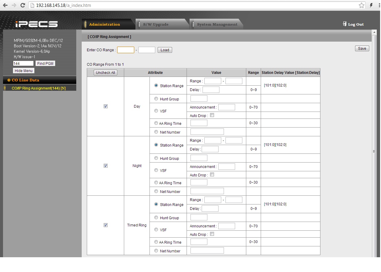

Добрый день.
Мой первый опыт знакомства с Ipecs оказался неудачным :-(
Есть одна аналоговая линия, подключена в FXO1 и один обычный телефон который подключен в FXS1.
Исходящие звонки работают. Входящие нет :telephone: При входящем звонке начинает моргать зеленая лампочка FXO1, но телефон молчит, при этом звонящий слышит гудки вызова.
Все CO кроме 1-й убрал в 21ую группу, СО1 в группе 1. Для FXS1 назначен номер 101. В PGM 144 для CO1 на Day Night и Timed Ring добавлен номер 101. Прошивка MFIM/GS92M-6.0Bo DEC/12
Помогите пожалуйста

Или, хотя бы, скрин 144 программы покажите.
Автор:  hellp03 [ 07 май 2013, 12:22 ]

Подскажите как слить конфигурацию.
(System Management=>Database Download=>All Database)?
Что такое первичная инициализация?
DB_ALL50A.7z [46.17 KiB]
123.jpg [ 188.3 KiB | Просмотров: 6639 ]

А по 144 программе все прописано.
