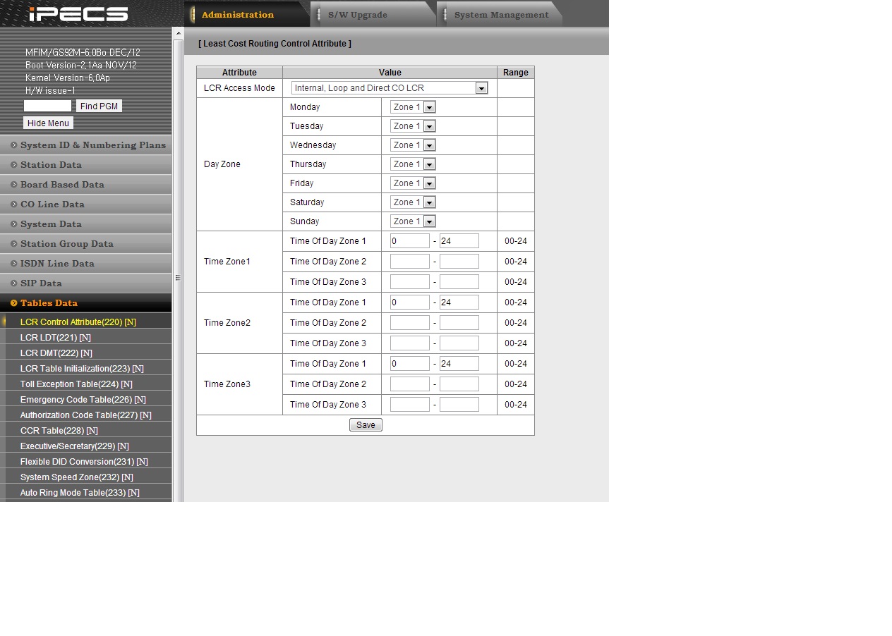

Есть IPECS 50A. Вопрос такой. Нужно чтобы при наборе номера "892..." звонок уходил на одну CO группу, а при наборе например "891..." на другую.
В PGM 220 LCR Access Mode указал Internal and Loop LCR
Далее в LCR LDT(221) в поле Compared Digits указываю, что нужно искать например 891
и далее я как-то должен сослаться на определенный индекс в LCR DMT(222), где я уже указываю на какую линию послать этот звонок. Так? Если да, то как сослаться на определенный индекс в LCR DMT(222), если нет, то как сделать подобное просеивание номеров?
Numbering Plan у меня 2
222.jpg [ 204.5 KiB | Просмотров: 4374 ]
221.jpg [ 158.63 KiB | Просмотров: 4374 ]
220.jpg [ 190.57 KiB | Просмотров: 4374 ]

Вдруг кому пригодится. Как в LCR LDT(221) сослаться на определенный индекс в LCR DMT(222),
а именно поля DMT 1 DMT 2 и DMT 3 и почему нужно вводить аж по 6 цифр=)
"В LCR есть возможность создания 3-х типов дней, в каждом типе дня может быть 3 временные зоны. Поэтому получается, что можно указать 9 разных ссылок на строки в DMT для отработки разных типов дней и разных временных зон. Ссылка дается след. образом:
В LDT при описании кода LCR есть три поля DMT1 (Для типа для 1), DMT2 (для типа дня 2), DMT3 (для типа дня 3).
Прописывается 6 цифр, например:
DMT1: 00 01 02 (для временной зоны 1 - обрабатывать по строке 00 в DMT, для зоны 2 - по строке 01, для зоны 3 - по строке 02).
Если у Вас по умолчанию нет разделения по типам дня (т.е. все дни = тип 1), нет деления по временным зонам (всезда зона 1), то достаточно просто для DMT1 повторить 3 раза одну и ту строку.
Например, ссылка на строку № 31 в таблицу DMT:
DMT1: 31 31 31" (c) harris
