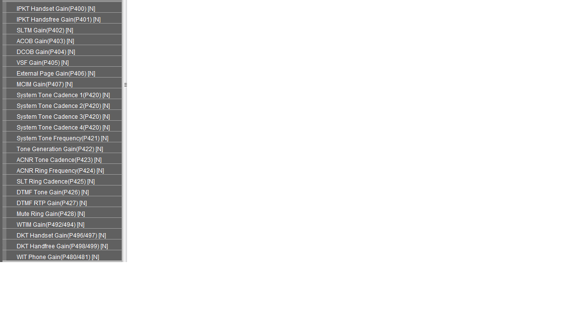

Между абонентами связь нормальная, оба абонента слышат друг друга отлично.
А вот звонки на МГ/МН через поток - плохо слышно абонента.
Подскажите в какое меню компать, там их море...

Вот DCOB Gain по поводу цифровых внешних линий.
