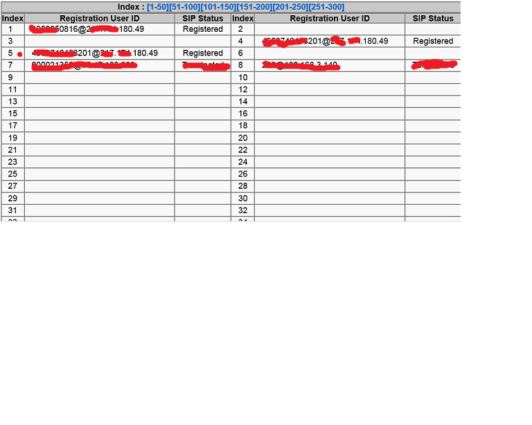

Добрый день, подскажите как настроить входящие и исходящие вызовы по SIP линиям,
как я понял в пгм 126 в статусе показаны учетки у них последние 3 цифры это строчка в Flexible DID Conversion Table индекс. А что делать если на двух разных учетках и номерах стоят одинаковые цифры к примеру 201

222.png [ 46.91 KiB | Просмотров: 6475 ]

с входящими разобрался с горем пополам оказывается там по предпоследним 3 цифрам , остались исходящие.
по исходящим в самом стейшене прописать sip user table index , прописал 5 но почему то не помогло
подскажите куда копать ?
Это как это???
Вообще, по поводу входящих по SIP изначально это SIP User ID Attributes(126) [N] --> Ring Route Type. А все остальное исходя из того, что тут выставлено.
А в чем должно помочь? Проблема то в чем?

не нашёл как настроить чтоб определённые стейшены выходили в через нужный городской номер, стейшены все ip. аналога нет и город по SIP

Изначально см. в SIP User ID

в SIP User ID нужная учетка под индексом 5, внутр номера 107,218 должны выходить город через эту учетку. Вот я в начале и написал, что в самом стейшене я прописал графу sip user table index прописал 5, но не помогло

User ID Usage в 126 программе?

да прописано ON
