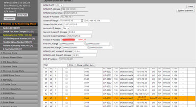

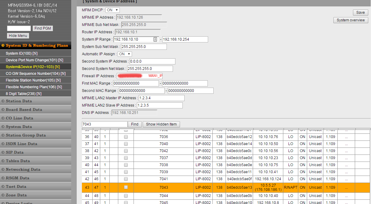

Здравствуйте. Прошу Вас помочь в такой ситуации. Недавно появилась необходимость подключить удаленный офис к нашей АТС предприятия, и все бы ничего, но при звонках с телефонов удаленного офиса - отсутствует звук, полностью в обе стороны. Хотя с этих телефонов можно звонить на межгород и международку через наш SIP-транк вполне нормально.
Пробовал сделать на маршрутизаторе one-to-one NAT (static NAT) - разницы нет.
Вот список портов прокинутый на маршрутизаторе: Адрес АТСки 192.168.10.126
Цитата:
nat server protocol tcp global WAN1_IP 22 inside 192.168.10.250 22
nat server protocol tcp global WAN1_IP 5060 inside 192.168.10.126 5060
nat server protocol udp global WAN1_IP 5061 inside 192.168.10.126 5061
nat server protocol tcp global WAN1_IP 5003 inside 192.168.10.126 5003
nat server protocol tcp global WAN1_IP 9500 inside 192.168.10.126 9500
nat server protocol tcp global WAN1_IP 8006 inside 192.168.10.250 8006
nat server protocol tcp global WAN1_IP 443 inside 192.168.10.252 443
nat server protocol tcp global WAN1_IP 9090 inside 192.168.10.126 9090
nat server protocol udp global WAN1_IP 9501 inside 192.168.10.126 9501
nat server protocol tcp global WAN1_IP 5061 inside 192.168.10.126 5061
nat server protocol tcp global WAN1_IP www inside 192.168.10.252 www
nat server protocol udp global WAN1_IP 5060 inside 192.168.10.126 5060
nat server protocol udp global WAN1_IP 5588 inside 192.168.10.126 5588
nat server protocol tcp global WAN1_IP 8080 inside 192.168.10.5 8080
nat server protocol tcp global WAN1_IP 37777 inside 192.168.10.24 37777
nat server protocol tcp global WAN1_IP 37780 inside 192.168.10.24 37780
nat server protocol udp global WAN1_IP 7000 inside 192.168.10.126 7000
nat server protocol udp global WAN1_IP 7001 inside 192.168.10.126 7001
nat server protocol udp global WAN1_IP 7002 inside 192.168.10.126 7002
nat server protocol udp global WAN1_IP 7004 inside 192.168.10.126 7003
nat server protocol tcp global WAN1_IP 8070 inside 192.168.10.126 www
nat server protocol udp global WAN1_IP 23000 inside 192.168.10.126 23000
Телефон подключается к АТСке извне нормально. Даже время актуальное получает с АТСки.
Внутри сети, телефоны звонят нормально и голос ходит.
Во вложении скриншоты настроек. И вот конфиг маршрутизатора. Пробросить на данном маршрутизаторе возможно только 256 портов. По этому сделать все пробросы, согласно скриноту с VOIM8 не получиться.

Непрочитанное сообщениеДобавлено: 10 июл 2016, 12:59
Ну, если аппараты за NAT, то необходим проброс портов на роутере. Пробрасывать надо порты на адрес процессора и на адрес VOIM8. Если проблемы с голосом, то что то не то с пробросом портов rtp.
Есть документ по используемым портам:
iPECS_PortUsage_P5_APR152010.xls [82 KiB]
Тут описано, как посмотреть используемые порты и как поменять порты, если есть необходимость:
Назначение портов.doc [26.5 KiB]
Непрочитанное сообщениеДобавлено: 10 июл 2016, 14:35
Сообщений: 50
Здравствуйте. Благодарю за совет. Так же хочу спросить, возможно ли сузить список портов RTP для проброса ? Если я правильно понимаю, на одно соединение требуется 4 порта минимум. Поправьте если я не прав.
Второй вопрос, если я правильно понимаю, порты что используются на текущий момент на VOIM8 не совпадают со списком портов, которые указаны в iPECS_PortUsage_P5_APR152010.xls. Я отразил это на скриншоте в моем предыдущем посте. Как поступить в этой ситуации ?
И такой еще момент, я пытался сделать не проброс портов, а DMZ на айпи адрес процессора(ну как впрочем и VOIM), но что-то успеха так и не добился. У меня есть еще в запасе один WAN адрес на нужды.
Непрочитанное сообщениеДобавлено: 10 июл 2016, 14:50
Во втором файле написано, как посмотреть, какие у вас сейчас порты под rtp на процессоре и на VOIM - вот эти порты и надо пробросить на проц и VOIM соответственно.
Сузить список портов? Но кол-во портов пропорционально кол-ву VoIP каналов... Сузить(уменьшить) можно уменьшив кол-во VoIP каналов в системе. А какие проблемы, зачем это нужно?
Сам я DMZ не пользовал, всегда пробрасывал порты на проц и на на VOIM (какие куда нужно).

Прошу еще подсказать по портам. Я назначал порты, так как описано в Назначение портов.doc, но пока успеха я не добился.
Вот текущее положение вещей:
maint> proxy get
proxy get
signal proxy info:
sip proxy mode=client
sip proxy ip=0.0.0.0
q931 ports: 2048..2063
h245 ports: 2064..2079
ras ports: 2048..2079
data ports: 8500..8515
rtp ports: P1 6000..6031
P2 6032..6063
SIG 6064..6095
T38 6096..6111
gateway prefix: 9
h323 proxy mode: client
h323 proxy ip: 0.0.0.0
media proxy info:
proxy mode=client
proxy ip=0.0.0.0
media client=192.168.10.127:6000..6111
maint>
Судя по iPECS_PortUsage_P5_APR152010.xls, rtp ports: начинается с 20000 + в самом телефоне у меня параметр RTP Start Range стоит 23000. Звук по прежнему не появляется. Вот порты, что я пробросил на роутере:

Непрочитанное сообщениеДобавлено: 11 июл 2016, 17:17
Я не знаю, что еще добавить!
Голос - это порты RTP, которые якобы проброшены. Что сказать, либо не все прописано в роутере, либо роутер работает некорректно. Какой, кстати, у вас роутер?
Да, а где порты RTP, относящиеся к 6-ти VoIP каналам процессора?
Непрочитанное сообщениеДобавлено: 11 июл 2016, 17:18
xatrix писал(а):
nat static 192.168.10.126 WAN1_IP
Это поясните, плиз! Причем тут WAN и локальный адрес?
Непрочитанное сообщениеДобавлено: 11 июл 2016, 17:30
Сообщений: 50
У меня вопрос. Возможно ли сделать просто полный NAT (подобие DMZ) на адрес VOIM8 или MFIM ? Избежать явного проброса такого кол-ва портов ? Просто судя по всему на маршрутизатор HP MSR 20-20 указать port-range невозможно. А максимальное кол-во портов на нем ограничено 256.
Но у меня есть в запасе второй внешний IP. Возможно ли посадить удаленные телефоны на внешний айпи. А все обращения на него адресовывать на VOIM или MFIM ?
