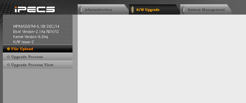

Здравствуйте.
Подскажите пожалуйста, как загрузить новые мелодии удержания?
Судя по мануалу, если я правильно понял, загрузка происходит через S\W Upgrade \ VSFSG Up download.
но у меня нету данного пункта меню (VSFSG Up download.)
Screenshot_13.png [ 46.33 KiB | Просмотров: 7565 ]
Автор:  Dron [ 28 июл 2016, 10:26 ]
Заголовок сообщения:  Re: Lik mfim600 Музыка удержания
Чтобы был данный пункт меню, надо заходить под аккаунтом Maint.
