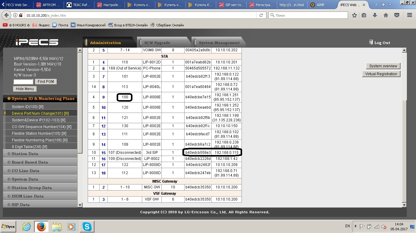

Здравствуйте! Прошу помощи т.к. опыта с данной станцией совсем мало.
Есть задача для некоторых, уже заведенных устройств (ip-телефонов) изменить абонентские номера. Попытка поменять номера в Flexible Station Number(105) ни к чему не привела.
Попытка удалить некоторые записи в Device Port Num Change(101) привела к полному съезжанию всей нумерации. Есть еще такая "галочка" Admin DB Move. Может она мне поможет? :-(
На картинке надо например присвоить телефону с ip 192.168.0.115 абонентский номер 100
Именно, в Flexible Station Number(105) это и делается!
iliasf писал(а):
...надо например присвоить телефону с ip 192.168.0.115 абонентский номер 100
Меняйте на здоровье! Только сначала удалите номер 100! Нельзя ж присвоить номер, который уже есть!

Я так делал в Flexible Station Number(105). При этом я понимаю что дублей номеров быть не должно. Но это ясно. Я менял в соответствующих полях абонентские номера. Например нужно поменять местами номера на 2 устройствах. Я меняю местами номера телефонов, жму Save. Станция не предлагает ребутаться. Смотрю в System&Device IP(102~103). Вижу что изменения видны в списке устройств. Но при этом у людей в аппаратах все время "занято"

Вы хотите поменять номера, допустим, 100 и 101. И что, вы одновременно меняете номера - указывает 100 для 101 и 101 для 100 и жмете Save? И что , ошибку не кажет, красным не подсвечивает?
Еще раз - прежде, чем назначить новый номер абонентскому порту, надо удалить этот номер у другого абонентского порта! Т.е., делается в два этапа: 1. Удалить номер и сохранить, 2. Назначить номер и сохранить!
У вас, кстати, достаточно старая версия, но с переназначением номеров проблем никогда не было.

Вчера вечером не доглядел. У вас же sip абонент. Тогда, кроме 105 программы, нужно еще внести изменения в 443 программе(там же номер привязан к аккаунту).
И, видимо, настройки аппарата надо будет подкорректировать...
