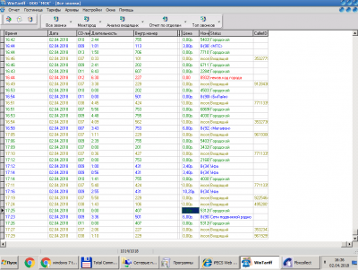

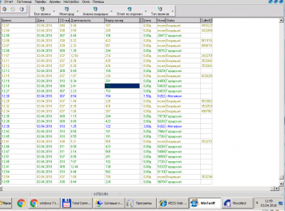

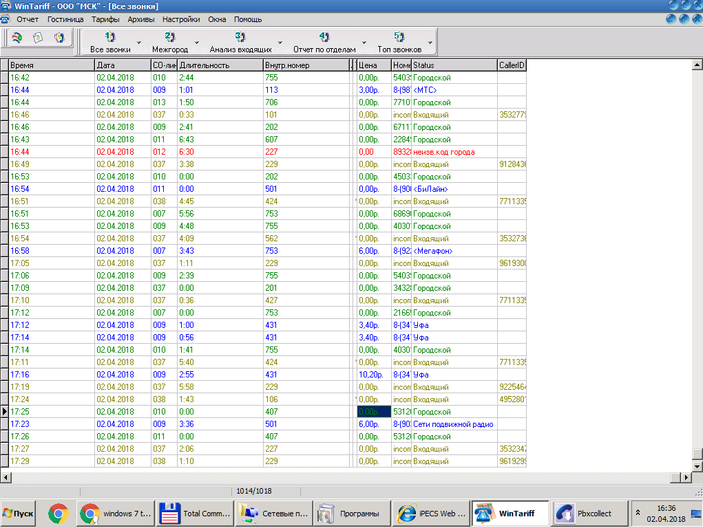

Здравствуйте, буду рад помощи.

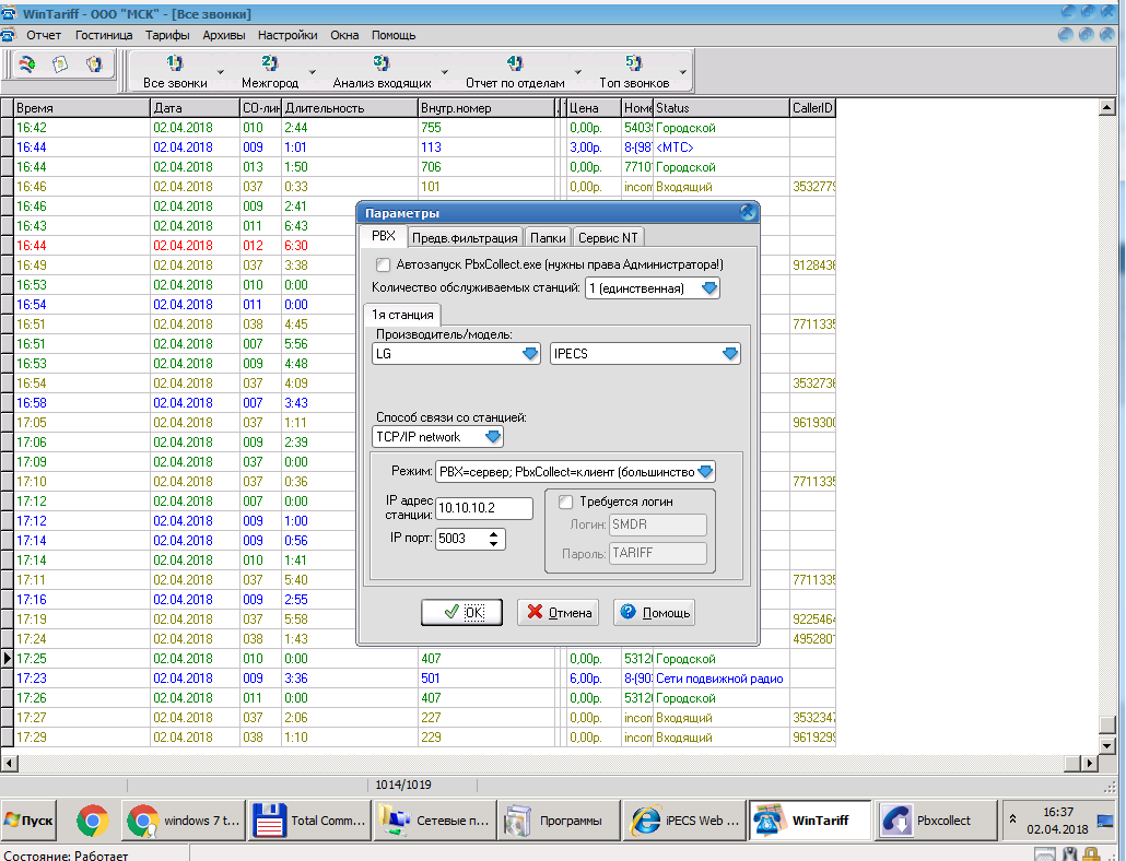

Имеется IPECS-LIK , так же купленный настроенный при монтаже wintariff .
Но при детальном рассмотрении работы программы выяснилось что отображается в логе тока часть звонков. Пробовал делать звонки с сотового на рабочий телефон, так же в обратную сторону.

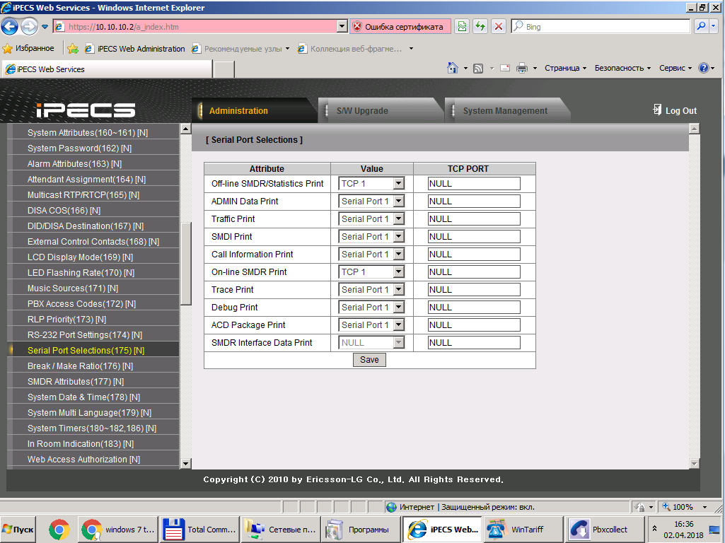

НИ одной записи нет. Но другие клиенты отображаются. Также есть записи моих звонков с внутреннего номера на городские телефоны. Изображение Изображение Изображение Изображение Изображение

Добавлю фотографий

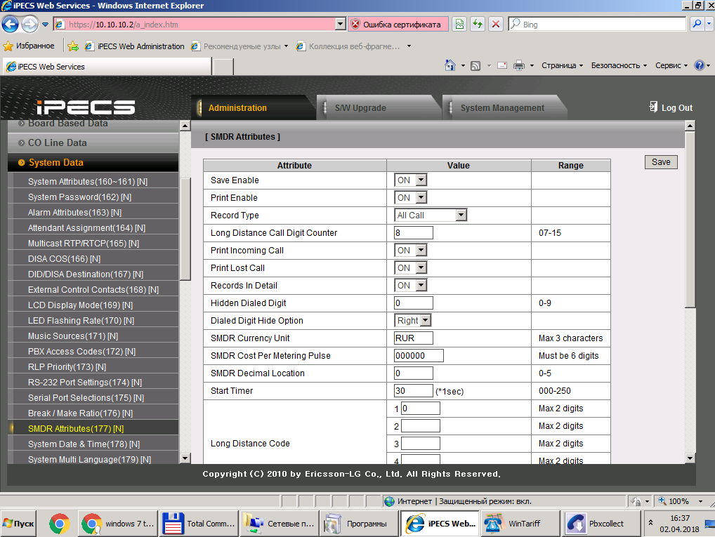

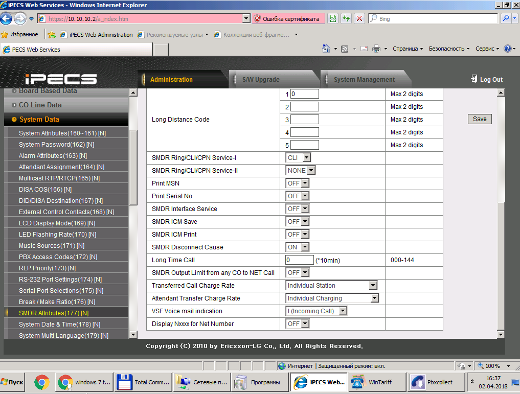

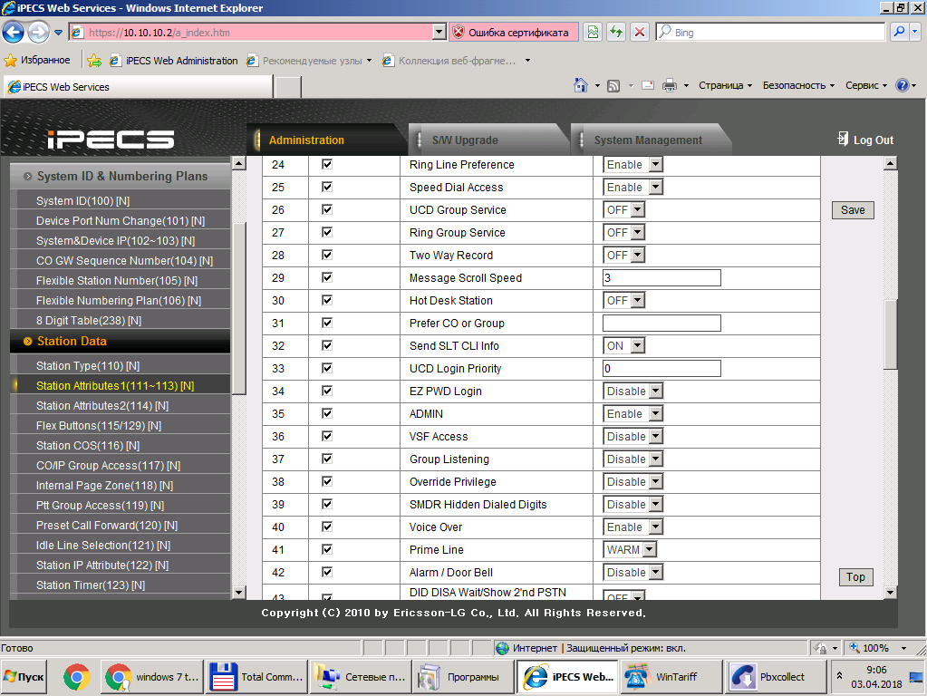

Если не отображаются вызовы конкретного внутреннего абонента, то посмотрите SMDR Hidden Dialed Digits в Station Attributes1(111~113). Возможно, оно включено для этого абонента...

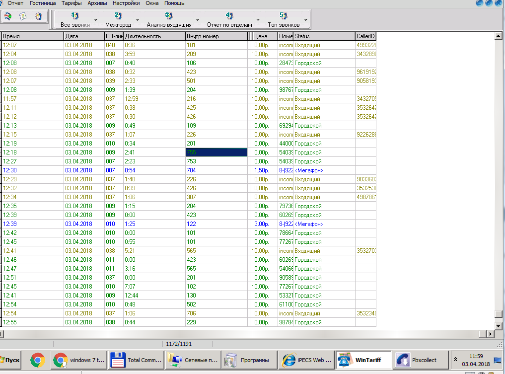

привожу пример
я в реальном времени наблюдаю результат программы wintariff и лог PBXcollect. Вижу что через атс идут звонки как и исходящие так и входящие.
Набираю со своего номера внутреннего 122 свой сотовый 961-ХХХ-ХХ-ХХ , на сотовом принимаю звонок. держу разговор минуту. кладу трубку . Жду когда мой разговор появится в логе wintariff. минута, 5 минут, полчаса - этого не происходит.
Набираю с другого сотового телефона 912-ХХХ-ХХ-ХХ внешний номер организации и добавочный 123 ( соседний внутренний номер) , сбрасываю звонок и опять записи нету.

8-912-ххх-хх-хх - мой сотовый телефон. Пробовал звонить с 8-912-ххх-хх-хх на другой внешний городской номер атс , т.е. входящий звонок на номер 536ХХХ , потом приветствие, попадаю на оператора 226 , разговор более полминуты. и Опять же звонок не фиксируется в логе.
Еще проба.
набираю с телефона внутреннего 219 внешний номер 536ХХХ, приветствие , попадаю на оператора с внутренним номером 229 , разговор полтора минуты. фиксации в винтарифе нету.
Созванивался с провайдером городских номеров который дает поток на станцию
все звонки у них зафиксированы.
Но я вижу по логу что операторы ведут работу - принимают звонки. в логе отображаются входящие других клиентов. но не мои тестовые.
SMDR Metering Unit стоит NONE , проверил с 8 линии до 11.

Хорошо, в винтарифе не видны эти звонки, а в логах SMDR, которые АТС выдает, они есть или нет?
