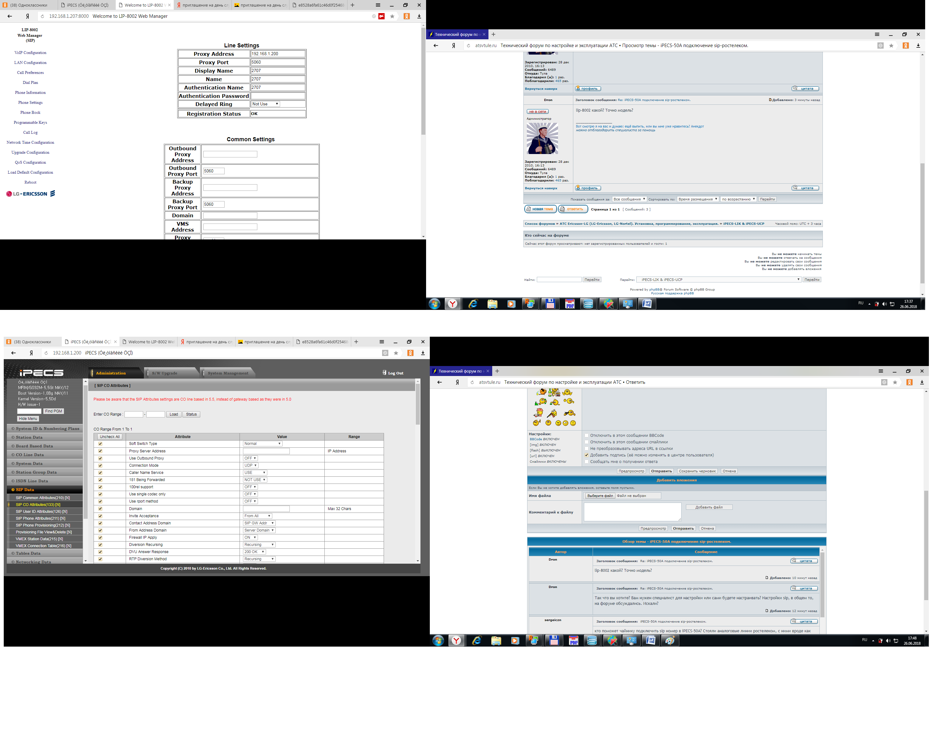

кто поможет чайнику подключить sip номер в iPECS-50A? Стояли аналоговые линии ростелеком, с ними вроде как разбирался как раскидывать, а как sip номер ростелекома внедрить? Внутренняя связь работает по четырех значным номерам. Как сделать входящую CO с SIP.
Primary DNS Address в 210 какой ip ставить? Отдельно ip телефон без проблем настроил LIP-8002, но он один, а как еще на 6 таких же раскинуть?

да уже месяц сижу читаю, эксперементирую, затыкаю АТС, верну настройки,и дальше эксперементирую. LIP-8002 обычный lg-ericsson, 11 штук к атс зацеплены.
скрин.png [ 489.96 KiB | Просмотров: 14198 ]

LIP-8002 есть еще с буковкой E. Ваши по sip работают, судя по скрину, а lip-8002E - по фирменному протоколу ipkts.

без буквы телефоны. Забайкальский край живу я. Дыра такая в россии есть.За месяц несколько раз сбивал настройки атс, ладно сделал бекап.хотелось бы без сбивания настроек запустить sip номер ростелеком типа как на CO линию. Настройки SIP в 133 Enter CO Range-1 вставляю выданные Proxy Server Address и Domain, пишет Idle, думаю подключен да? в126 тоже Enter SIP User ID Index Number:1,вставляю данные ростелеком, заменил только User ID Register на "Register", Authorized Representative ID Table Index нахрена то 1 поставил, User ID Usage тоже нахрена то включил, на этом познания кончились. Высылаю 101 скрин.2704 натроен под sip ростелекома, потому и не коннектица, остальная внутреняя связь работает.куда кидаться дальше. :sorry:
2.png [ 237 KiB | Просмотров: 14187 ]

вот настройки CO1, почему то 2.3.4 линии на 2стало, ставил в 21-выкл.
СО1.png [ 236.27 KiB | Просмотров: 14187 ]
