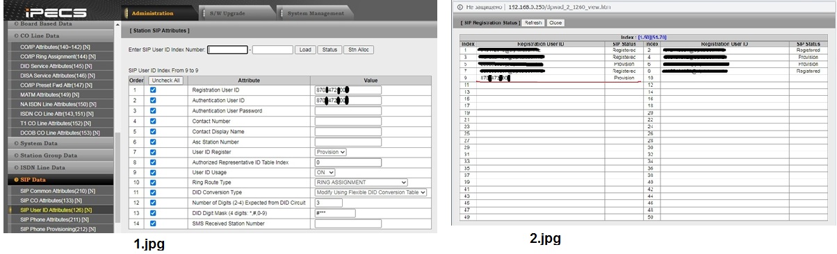

Добрый день
Мне пришел шлюз Goip 4 и я приступил к настройке (шлюз и АТС в одной сети)
1) в пгм 126 SIP User ID Attributes под индексом 9 создал сип с номером одной сим карты (1.jpg)
статусе здесь же получаю provision в (2.jpg)

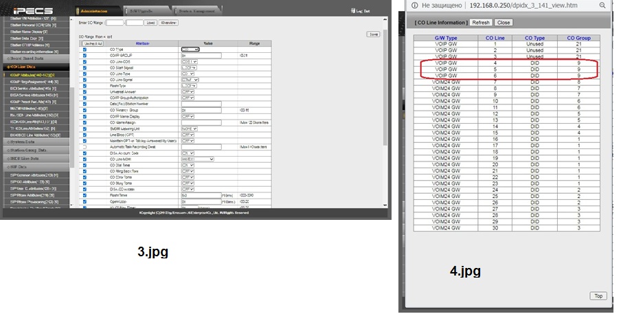

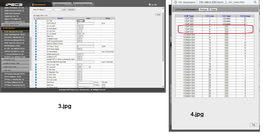

2)В пгм 140-142 CO/IP Attributes(140~142 линии 4,5,6 обьединяю в группу 9 , тип линии DID (3.jpg)
3)В Overview сдесь же получаю что линии в одной группе (4.jpg)

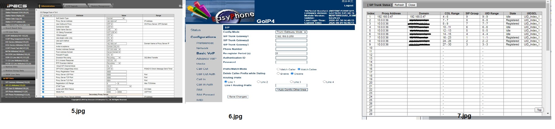

4)В пгм 133 SIP CO Attributes выбираю линии 4,5,6 и в таблице указываю Soft Switch Type – Normal, Proxy Server Address – 192.68.0.47 (адрес GSM шлюза) , Domain - адрес GSM шлюза, Registration UID Range -9, Secondary Proxy Server Address – адрес шлюза, SIP User ID Fixed Table Index -9, SIP Trunk Group – 9. (5.jpg)
5) На шлюзе в configuration –Basic VOIP, config mode- Trank Gateway Mode, SIP Trunk Gateway1 – 192.168.0.250 Адрес АТС (6.jpg)
6)На АТС в пгм SIP CO Attributes 133 в статусе получаю idle (7.jpg)
Пытаюсь сделать тестовый звонок со шлюза (Test dial) звонок приходит, индикатор загорается , телефон звонит.
Когда пытаюсь с АТС , ставлю себе в 117 программе группу 9 , после набора номера тишина в трубке и судя по индикаторам шлюза к нему сигнал о наборе не приходит.(что не так я сделал с транком продс4ажите пожалуйста
В 126 программе для Registration User ID добавьте к вашей записи @192.68.0.47.
Да, а вы точно занимаете нужную линию? Вы себе разрешили только CO Group 9 для исходящей, или разрешены еще другие CO Group?
