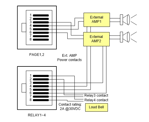

Station Attributes1(111~113) --> Page Access
External Control Contacts(168)
System Attributes(160~161) --> Page Warning Tone
System Timers(180~182,186) --> Paging Timeout Timer

Не знаю, что и сказать. Если, как вы писали, у вас Station Attributes1(111~113) --> Enter Station Range 100-100 --> Page Access ON, то оно должно работать у абонента 100. Причем, вне зависимости от того, подключен ли усилитель или нет, при наборе абонентом 100 545, 546 подключается порт оповещения 1 или 2 соответственно, срабатывает соответствующее реле для включения усилителя (схему подключения усилителя я выложил выше, на дисплее появляется "EXTERNAL PAGE ZONE 01", "EXTERNAL PAGE ZONE 02". При наборе 548 - EXTERNAL PAGE", подключаются оба порта внешнего оповещения.
