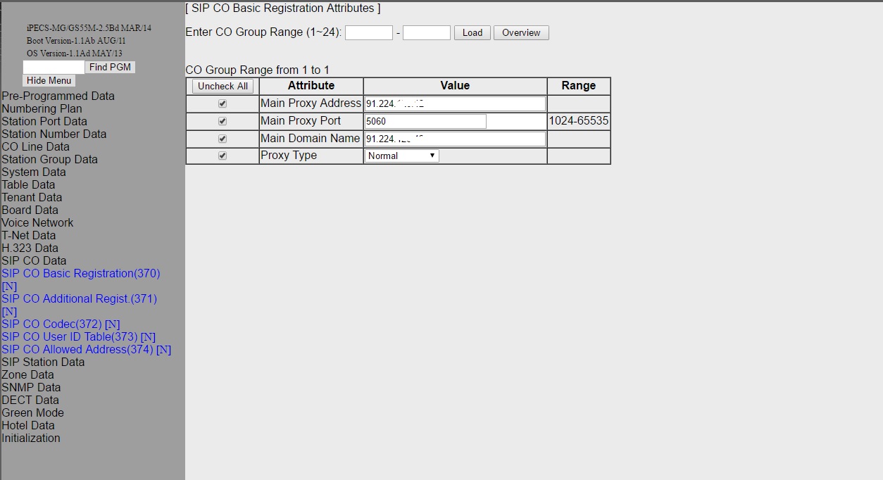

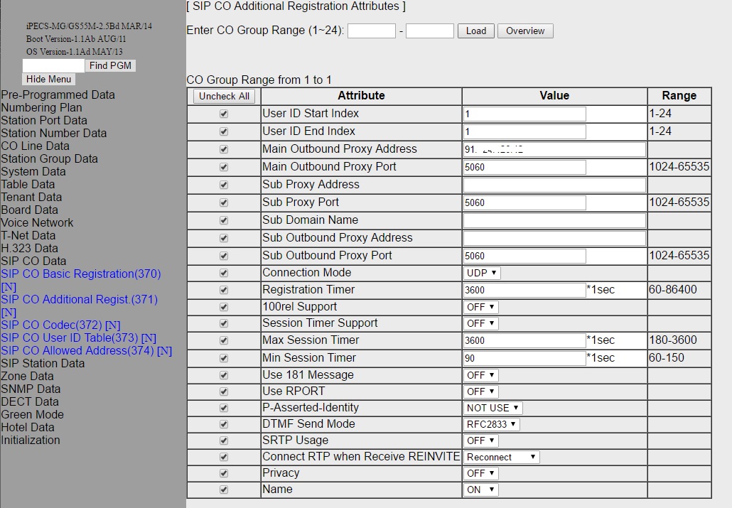

Зарегистрирован: 07 ноя 2016, 17:49
Сообщений: 4
Прошу прощения!
Вот скриншоты
ipecs3.jpg [ 353.92 KiB | Просмотров: 2627 ]
ipecs2.jpg [ 228 KiB | Просмотров: 2627 ]
ipecs1.jpg [ 122.83 KiB | Просмотров: 2627 ]

Из VoIP имеете только 4 линии на проце или плата VOIB имеется?
Какая Incoming CO Group назначена?
Есть ли еще СО? Какие Incoming CO Group назначена им?
И, собственно, трассировки снимали? Удачного и неудачного вызовов?

Спасибо за помощь!
Проблема оказалась в сетевом оборудовании, на станции все было нормально настроено. Теперь все работает.
