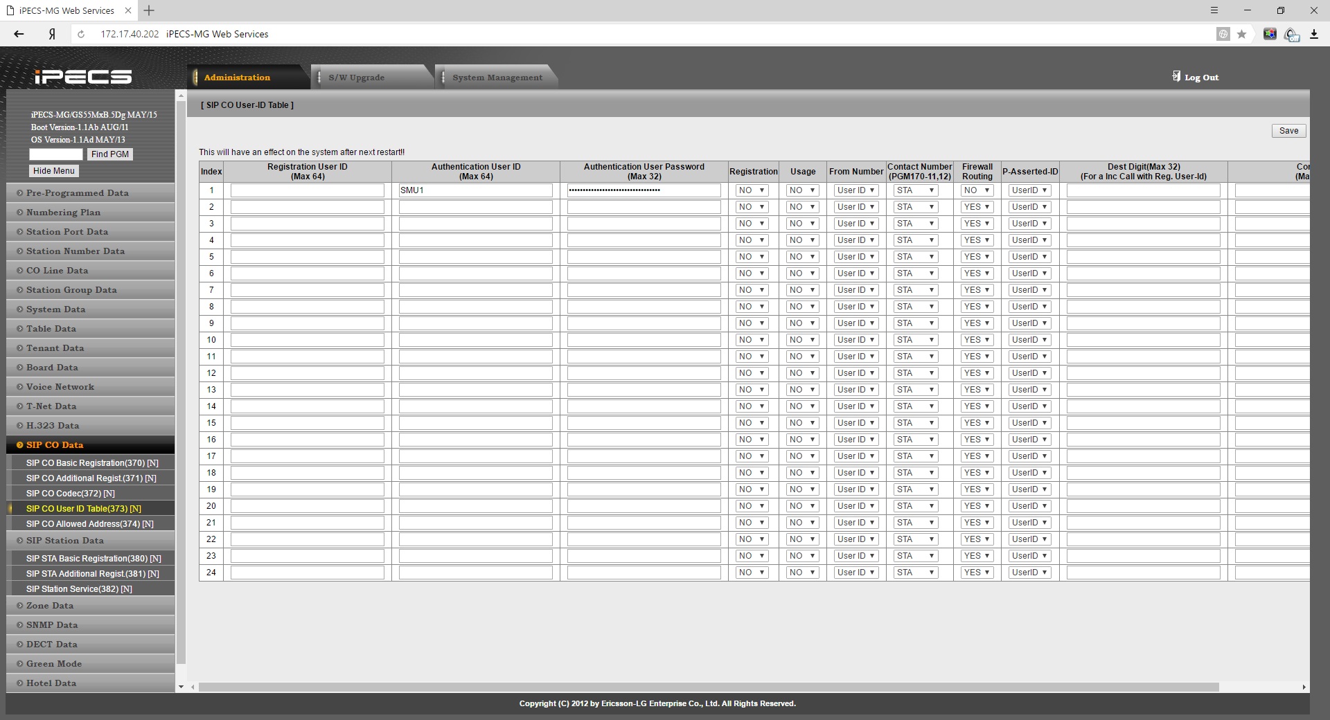

Все же, что в IP Address Plan(108~109)?
Что в SIP CO Additional Regist.(371)?
SIP CO User ID Table(373)?

Уберите Firewall IP Address!
Спасиииибо)))) Все отлично работает
