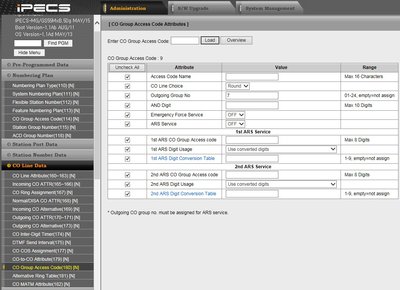

При выходе на SIP CO через 807 всё работает, но выход на 9 был настроен транзитом через вторую станцию. pic1

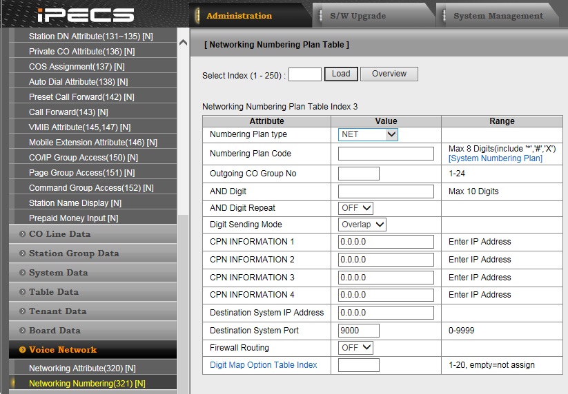

Убираю транзит. pic2

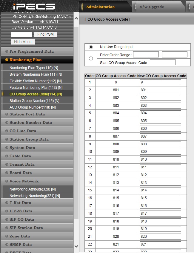

Ставлю 9 в PGM 114. Pic 3
Не работает! :( Не выходит "в город" на 9. Сперва молчит. Потом пишет "ЛИН ХХ РАЗЪЕДЕНЕНА"
Что не так? Куда жать? :)

По 9-ке занимаются нужные CO? Из CO Group 7?
Непрочитанное сообщениеДобавлено: 04 авг 2017, 15:20
Сообщений: 53
В том то и дело, что нет. :(
Туплю, не могу найти PGM.
... но после Вашего ответа, уважаемый Dron, всё встало на места. pic1
И всё полетело. СПАСИБО!
