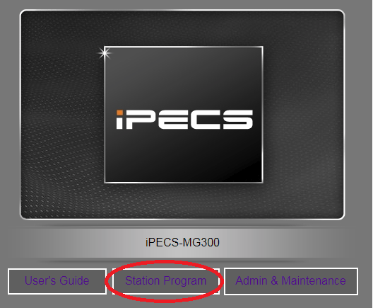

Еще раз...
В Station DN Attribute(131~135) задайте абоненту пароль.
Или по ангельски Password.
Так задали паролик для абонента 115?
Вот такое окно открывается по нажатии Station Program?
QIP Shot - Screen 038.png [ 9.91 KiB | Просмотров: 7134 ]
Просто, судя по вашему скрину, браузер не совсем подходит под версию АТС...
