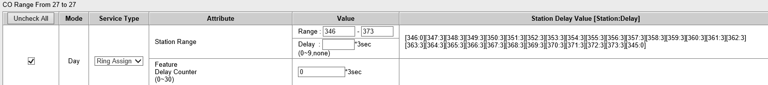

Столкнулся с проблемой очистки диапазона номеров в графе Station Delay Value. По совету в аналогичной теме чуть ниже пробовал вводить нужную станцию (345) с пустым полем Delay, но это не дает абсолютно никаких результатов, вообще ничего не происходит и не меняется. Как быть? Это глюк какой-то?

Непрочитанное сообщениеДобавлено: 19 янв 2023, 11:59
Все верно, так и удаляются абоненты из назначения приема вызовов. Никаких проблем с этим не наблюдалось.
Вопрос, вы кнопочку Save в правом верхнем углу нажимали?
Ну конечно нажимал, поэтому и обратился к вам, ибо это бред какой-то, номера не удаляются :с

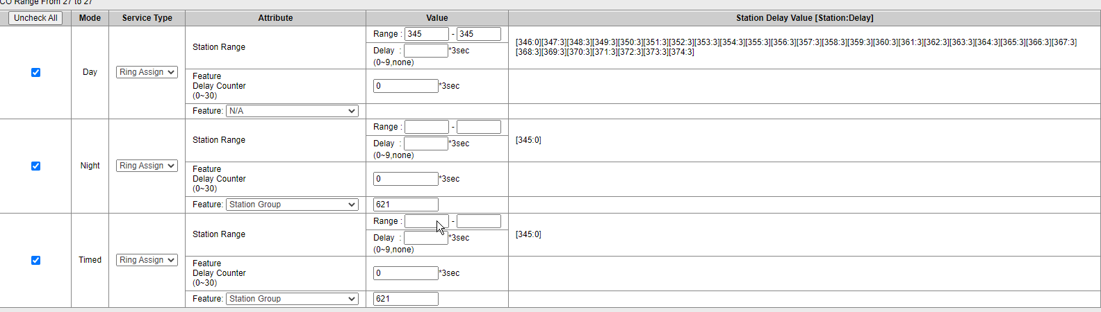

Все, разобрался! Видимо я затупил или что, но в общем чтобы удалить все эти номера нужно было сделать вот так. То есть не вводить тот, который нужно поставить, а ввести диапазон ненужных с пустым полем Delay)
В любом случае спасибо, уже не первый раз такое, что проблема решается только после создания темы и пары ответов от вас)

Непрочитанное сообщениеДобавлено: 19 янв 2023, 13:18
А как иначе то?! Те номера, которые удаляете из приема вызовов, естественно, и надо вводить с пустой задержкой!
