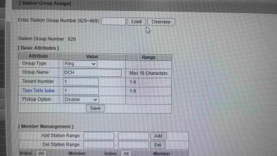

Вызов проходит , когда на 620 звоню сразу 2 телефона гудят

Ну, а если оба телефона заняты?

Вопрос тут в графе pickup так и оставлять disable ?

Для нашей задачи без разницы, pickup -перехват вызовов в группе...

Если обе труб в работе, когда набираю 620 линия занята , но если звоню на городской то линия все так же не занята

Ну, причина в том, что линия аналоговая. Надо, чтобы АТС ответила на вызов, например, установить в группе голосовое сообщение. У вас на АТС есть каналы автоинформатора (голосовой почты)? Сообщение может быть "пустым", т.е., вызывающая сторона ничего не услышит, но АТС ответит на вызов...

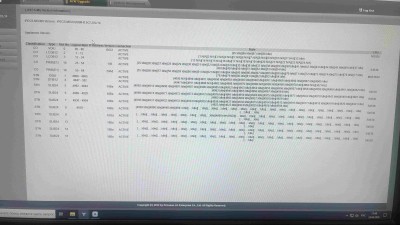

Покажите, что кажет при нажатии кнопки S/W Upgrade .

Вот держите

По поводу каналов автоинформатора , честно я Вам даже не подскажу , есть они у нас или нет

Нет у вас каналов автоинформатора. Это видно на последнем скрине. Я для этого и просил его выложить...
