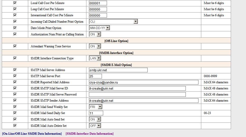

Вложил скриншоты настройки
Комментарий к файлу: Скриншот настройки
Screenshot_4.jpg [ 92.85 KiB | Просмотров: 6000 ]
Screenshot_3.jpg [ 89.96 KiB | Просмотров: 6000 ]

Проблема то в чем?
Кстати, у вас почтовый ящик без пароля? (см. 1-й скрин)
Вы фиксируете только внутренние и пропущенные вызовы? (см. 2-й скрин)

Проблема то в чем?
Я ввожу пароль и при нажатии кнопки save это поле становиться пустым. Так должно быть? Да хотя бы внутренние да пропущенные.

Про поле с паролем не помню. Проблема то в чем? Отчет уходит на почту?
Проблема в том что на почту ничего не приходит.

Это надо проверять. Я давно уже не пробовал. Но, сегодня не до этого уже.
А еще лучше, выложите ваш конфиг для начала.

Кстати, отчет на почту у вас отправляется по пятницам в 16 часов...
Так, вроде, получается.
