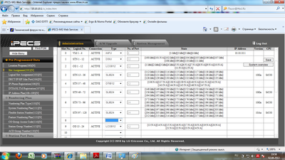

Какую ёмкость можно выжать из 100-ки в мануале пишут Количество терминалов
180(Внешних 120 + DN 60) чё за дн. мне надо ёще плату слиб-24 воткнуть посмотри получится если нет то как еще из неё номера выжать

Макс. количество прямых подключений абонентских терминалов (DKT, SLT, DSS, S0, DECT Phones, IP Phones, SIP Phones) - 120.
DN 60 - 60 виртуальных номеров.
