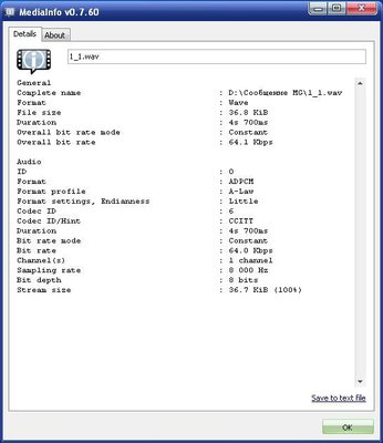

перед этим загружаю сообщение (в каком формате кстати??) mp3 wav?

Announcement
wav файл MG.jpg [ 45.61 KiB | Просмотров: 3252 ]
