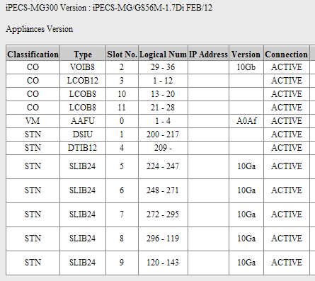

Версии прошивок MPB и SLIB'ов?
 Заголовок сообщения: Re: Ошибки при наборе в PULSE
Непрочитанное сообщениеДобавлено: 31 янв 2013, 08:05
Сообщений: 42
Благодарил (а): 5 раз.
Подскажите, где посмотреть?
Непрочитанное сообщениеДобавлено: 31 янв 2013, 08:14
Подключаетесь по WEB. Там все видно!
Непрочитанное сообщениеДобавлено: 31 янв 2013, 08:16
Сообщений: 42
Фрагмент
Снимок-5.png [ 16.83 KiB | Просмотров: 5184 ]

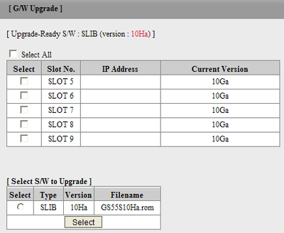

Прошивка платы SLIB версия 1.0Ha -загрузил, перезагрузку АТС надо делать?
Непрочитанное сообщениеДобавлено: 31 янв 2013, 08:38
S/W Upgrade --> File Upload
S/W Upgrade --> G/W Upgrade ...
Там будут сами перезагружаться SLIB'ы. АТС перезагружать не надо! И ничего самому не выключать!!!

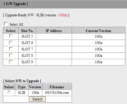

Непрочитанное сообщениеДобавлено: 31 янв 2013, 08:41
Сообщений: 42
Вот
