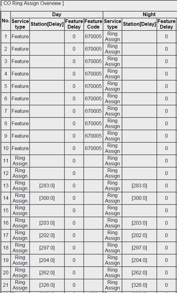

изнутри переадресация работает нормально. Извне не работает. Все настройки и разрешения проверил, никаких ограничений на звонки у секретаря нет. При звонке с внутреннего номера нормально переадресует на другую станцию. Вообще можно ли как - нибудь прописать так, чтобы минуя внутренние номера переадресация шла с внешней линии сразу на другой внешний номер? И еще один момент, где посмотреть тот внутренний номер, на который идет вызов напрямую с внешней линии? Может быть до секретаря какая - то еще переадресация есть?

Чудеса чудные блин... К внутреннему номеру секретаря также был подключен МГТСовский внешний номер помимо основного номера (провайдер ТЕЛ). Так при звонке на номер МГТС все прекрасно переадресует на новую станцию.

интересующий внутренний номер - 203 с 8 (499)155-43-80 прекрасно переадресует. С основной внешней линии - нет. Осталось понять где она зарыта, ибо ТЕЛовских линий несколько.

Все, сделал. Переадресовал все ТЕЛовские линии напрямую на внутренний секретаря. От него напрямую на новую АТС. Спасибо за помощь!
