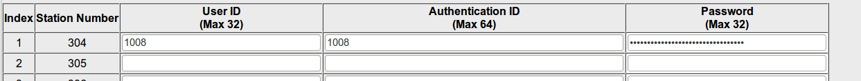

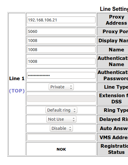

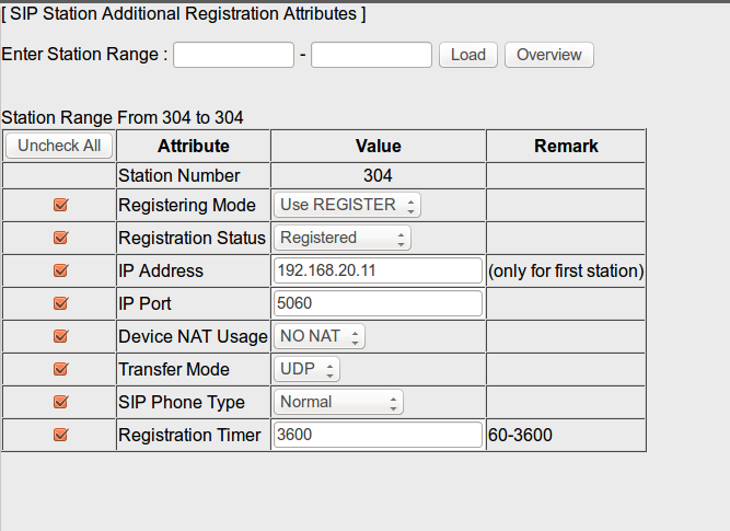

Всё что выше написали сделал. Появилась таблица в PGM SIP STA Basic Registration(380). В ней я заполнил пока одну строку. Эти поля я прописал в LG 8840, картинки ниже.
На Астериске всё нормально проходит регистрация
web-1.png [ 43.42 KiB | Просмотров: 1804 ]
pgm381.png [ 59.19 KiB | Просмотров: 1804 ]
pgm380-1.png [ 14.21 KiB | Просмотров: 1804 ]

на абонента 304 звонить можете? а с него? в т/а 304 всё заполнили правильно?
