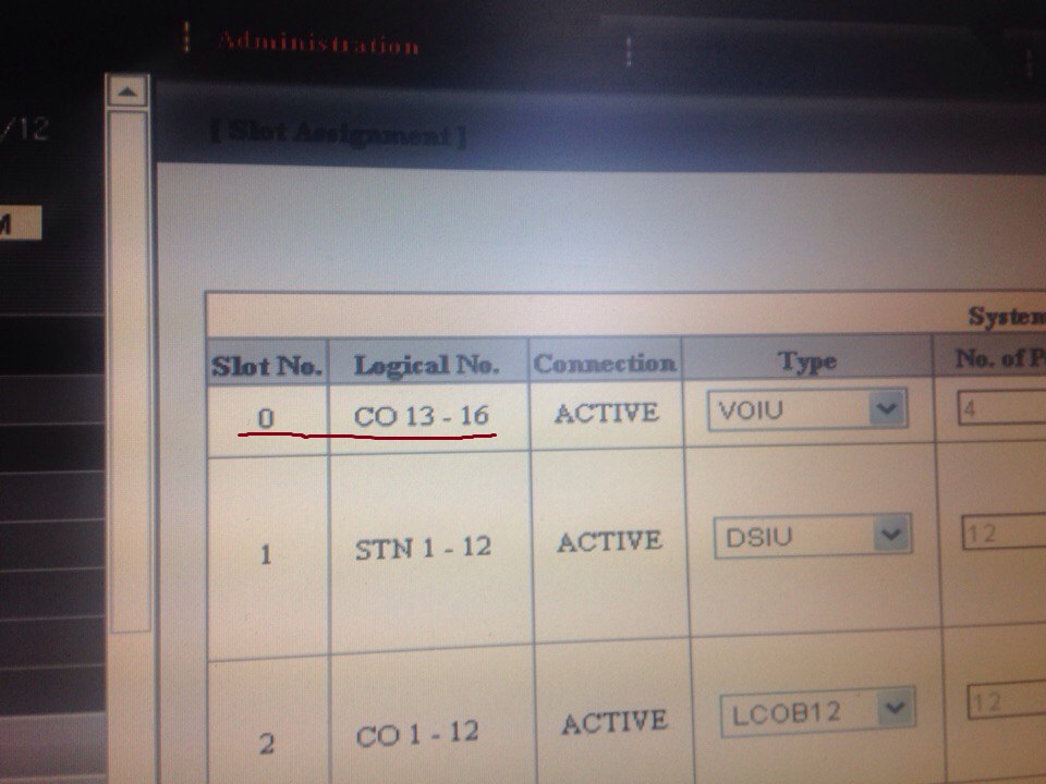

Так VOIB Slot for RTP Relay в 1 ячейке стоит 0, всё так ?
вот почему то о не отправилось ещё 2 скрина по предыдущим вопросам

Главное, что смущает... Ну куда-никуда Setup то MG должна слать при попытке позвонить с нее?!
Вы же говорите, что нет НИЧЕГО!
Да действительно странно, с Аваи всё нормально.. Попробую сбросить всё до заводских, может когда все варианты перебирал что-то нажал не то и сейчас найти не могу
