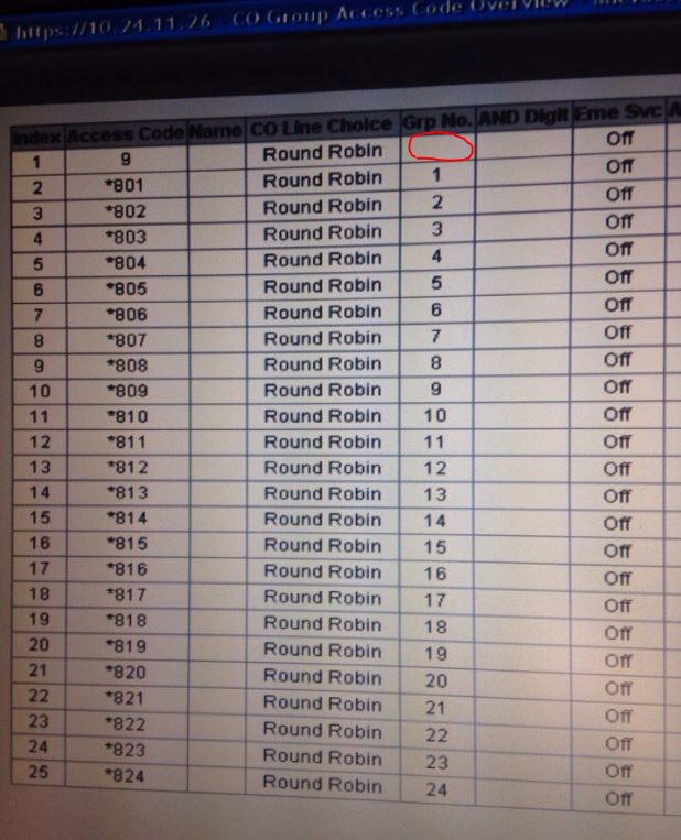

В общем то похоже понял проблему. В 180 почему то у всех стоял код доступа по группам. Для кода 9 убрал значение и теперь со всех внутренних можно выйти на свою группу)
Спасибо за подсказки!

180-ю не трогай
в 114-й
для ордера 1 =9
для ордера 2 =*801
для ордера 3 =*802
для ордера 25 =*824
где *8хх код захвата со-группы

Сделал как Вы сказали , работает только когда в 180 как на скрине
Всё так?

вообще то это скрин 114пгм

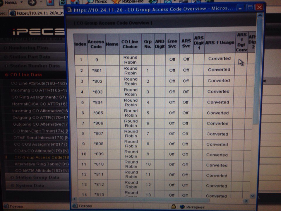

Вообще то нет. 1 -114, 2- овервью 180
