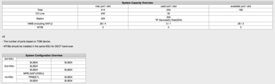

убрали плату DTIB12. абонентов там, оказывается, стало меньше и мы их пересадила на 6 портов MG-300.
Виталий, если я правильно понял, то вы предлагаете slib24 в bksu переместить, но порядок её инициализации (или что там происходит) указать последней (т.е. не по порядку слота, который она займёт).
А что делать с dtib12? сейчас я просто убрал её из 103 пгм, а нумерацию с неё перекинул на абонентские 1-6 порты.
Раньше у меня dtib12 стояла в bsku, но из-за попытки раскидать по полкам занимаемые ТС, я её перетащил наверх и в таком положение кол-во ТС по полкам вроде бы распределилось в рамках дозволенного - 128 в первой в bksu и 120 сейчас в eksu... это _без_ платы dtib12... соответственно на ней то я и преодолевал порог описаный в документации.

отлично: dtib12-го уже нет.
Осталось лишь из 12-го слота плату переставить в 4-й слот (прописать конечно) и в 103-й логически дать последнее место ну перезагрузить.
Всё. и переставить кабель абонентский
