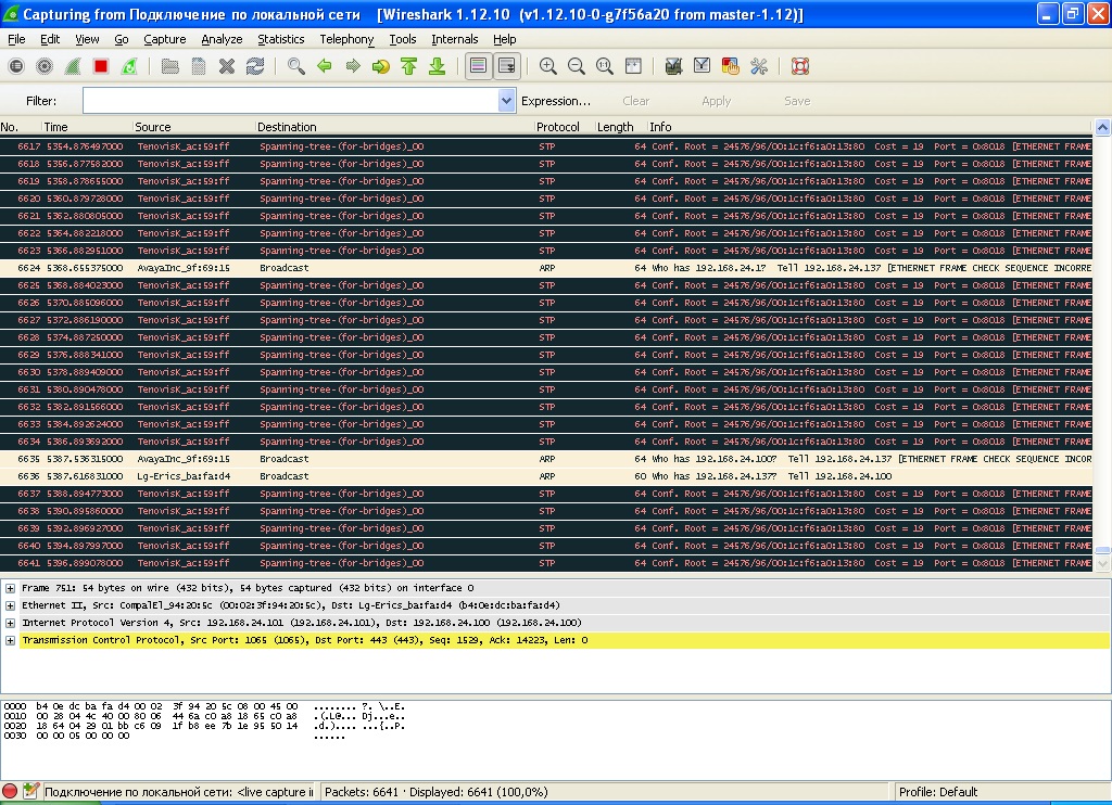

Линии занимаются, чего ж в снифах то пусто?
Непрочитанное сообщениеДобавлено: 28 апр 2016, 11:37
Сообщений: 33
А что ж в снифах то ничего нет?!
Я принципе неделю назад только ваершарк поставил, до этого им не пользовался, и не знаю особо как. но вроде же тоже самое но наоборот должно быть как на скирине , когда с LG на Avaya
1.jpg [ 433.53 KiB | Просмотров: 2749 ]
могу лог с ваершарка скинуть, может посмотрите
Непрочитанное сообщениеДобавлено: 28 апр 2016, 11:51
в ваершарке установите фильтр rtp, затем apply и делайте исходящий

serg527 писал(а):
ВОт лог из шарка
А как вы сниф снимали? Чем порты зеркалировали?
Вы знаете, пусть не по h323, но хоть что то должно с адреса/на адрес 192.168.24.100 "бежать"! Вы ж и по web на него подключаетесь!
Тут же - НИЧЕГО!
Не получается сниф нормальный - трассировку снимите средствами АТС, уже писал!
