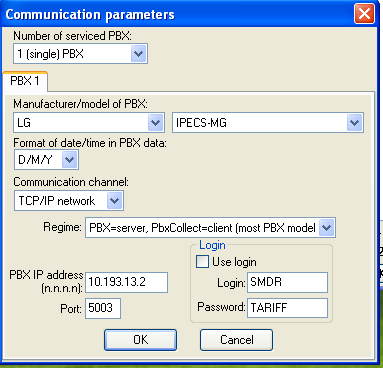

Непрочитанное сообщениеДобавлено: 05 фев 2013, 12:39
А у вас какая версия WinTarrif?
У меня 2.9.3 ( я не интересовался давно, есть ли новее, надо глянуть).
Почему у вас адрес серый, как неактивный?
У меня вот так выглядит (выбрана модель iPECS-MG):
wintarrif.png [ 16.82 KiB | Просмотров: 10970 ]
И формат даты не задается у вас...

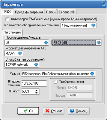

Непрочитанное сообщениеДобавлено: 05 фев 2013, 15:29
Сообщений: 42
Благодарил (а): 5 раз.
обновил:
Снимок-8.png [ 15.4 KiB | Просмотров: 10966 ]
