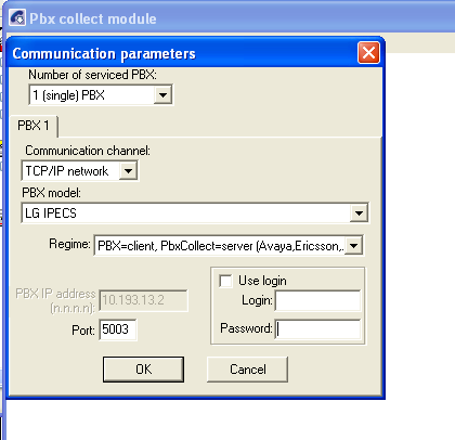

Serial Port Selection(231)[N] --> On-line SMDR Print -->TCP1
SMDR Attribute(232,238)[N]-->SMDR Service-->ON line
Снимок-7.png [ 13.85 KiB | Просмотров: 11051 ]

Непрочитанное сообщениеДобавлено: 05 фев 2013, 12:39
А у вас какая версия WinTarrif?
У меня 2.9.3 ( я не интересовался давно, есть ли новее, надо глянуть).
Почему у вас адрес серый, как неактивный?
У меня вот так выглядит (выбрана модель iPECS-MG):
wintarrif.png [ 16.82 KiB | Просмотров: 11048 ]
И формат даты не задается у вас...
Непрочитанное сообщениеДобавлено: 05 фев 2013, 12:47
Скачал 2.9.5 - тоже все работает!

Непрочитанное сообщениеДобавлено: 05 фев 2013, 15:29
Сообщений: 42
Благодарил (а): 5 раз.
обновил:
Снимок-8.png [ 15.4 KiB | Просмотров: 11044 ]
