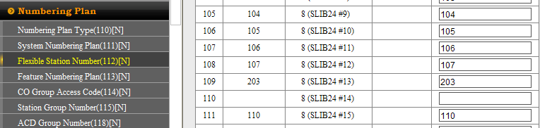

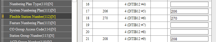

При установке новой iPECS-MG решил сделать внутренний номер 260 цифровым, сделал - но линия оказалась длиной 500 метров, цифровой аппарат глючит - работать отказывается при этом №260 я посадил на 20 порт. Раз не получилось абоненту предоставить цифровой аппарат поставил аналоговый и соответственно № 260 прописал на порт 110. Но в ПРГ112 прописываю на порт 110 № 260 он не хочет прописываться. Звонки на № поступают с аппарата звонить можно но номера нет. Что бы видеть кто звонит присвоил имя. Имя отображается нормально, в некоторых ПРГ при вводе №260 говорит нет такого №. Для более подробной информации даю картинки
Снимок-2.png [ 12.91 KiB | Просмотров: 3077 ]
Снимок-1.png [ 22.26 KiB | Просмотров: 3077 ]
Снимок.png [ 17.36 KiB | Просмотров: 3077 ]

Снимок-3.png [ 20.7 KiB | Просмотров: 3075 ]

Попробуйте удалить все в 112 программе и заново прописать номера.
Автор:  КУРЕНЫШЕВ В.Ю. [ 22 фев 2013, 16:11 ]
Заголовок сообщения:  Re: Пропал внутренний номер
На работающей станции? не опасно ли это?
Автор:  Dron [ 22 фев 2013, 16:38 ]
Не опасно. Но, предварительно, скачайте бекап. Береженого...
