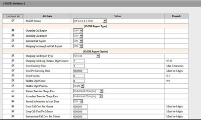

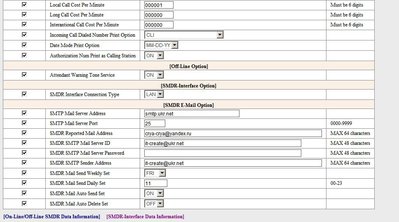

Вложил скриншоты настройки
Комментарий к файлу: Скриншот настройки
Screenshot_4.jpg [ 92.85 KiB | Просмотров: 6500 ]
Screenshot_3.jpg [ 89.96 KiB | Просмотров: 6500 ]
 Заголовок сообщения: Re: IPECS MG 100 SMDR отчет на почту
Непрочитанное сообщениеДобавлено: 26 июл 2013, 14:14
Проблема то в чем?
Кстати, у вас почтовый ящик без пароля? (см. 1-й скрин)
Вы фиксируете только внутренние и пропущенные вызовы? (см. 2-й скрин)

Я ввожу пароль и при нажатии кнопки save это поле становиться пустым. Так должно быть? Да хотя бы внутренние да пропущенные.

Проблема в том что на почту ничего не приходит.

Кстати, отчет на почту у вас отправляется по пятницам в 16 часов...
Так, вроде, получается.
