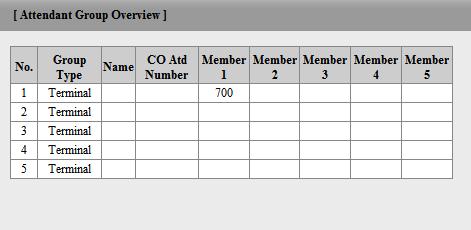

Это, вероятно, необслуженные вызовы приходят. Этот системник аттендантом назначен?

В 270 программе Attendant Group Assignment(270)[N] Да стоит системний телефон на котором приходят вызовы. А зачем нужен аттендант? И как теперь убрать этот автодозвон? Когда берешь трубку там просто тишина?
Вот скриншот в вложении
