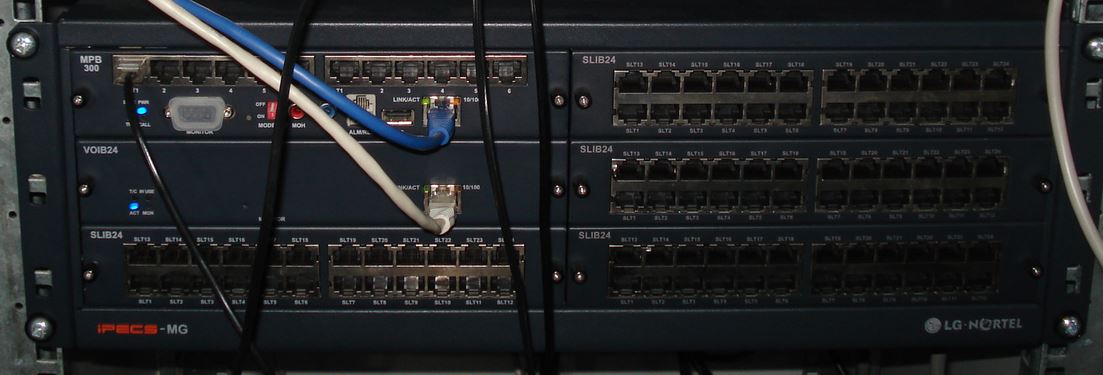

Добрый день всем. Прошу совета по проблеме.
Имеется мини атс IP АТС iPECS-MG 100/300 LG-ERICSSON. Нужно настроить, но не получается зайти в веб-интерфейс. Не знаю ip-адреса, на какой заходить. Подскажите пожалуйста. (фото не мое, просто для примера)
777.JPG [ 65.51 KiB | Просмотров: 6429 ]
Автор:  Dron [ 28 янв 2014, 16:37 ]
Заголовок сообщения:  Re: Web-интерфейс
По-умолчанию, 10.10.10.1. И по https.
Автор:  Interfreight [ 28 янв 2014, 16:43 ]
Dron, важно ли напрямую подключать ПК к мини-атс? Или можно мини-атс подключить к роутеру и по локальной сети зайти? Какой браузер использовать? IE? А версию?
Автор:  Dron [ 28 янв 2014, 16:49 ]
IE надо для MG использовать. Я использовал все версии, начиная с 6-й.
Подключать можно и напрямую, и через роутер(точнее, свитч). Как не подключай, все равно, по локалке будете заходить. На компе должен быть адрес из той же подсети, что и АТС.
Автор:  Interfreight [ 28 янв 2014, 17:26 ]
В этом была моя проблема. Спасибо за помощь.
А не подскажете еще по одному вопросу? Есть внутренний номер 107. Необходимо, чтобы можно было переключать звонок на другие внутренние номера, например на 100. В какой из вкладок веб-интерфейса это настраивается?
Автор:  Dron [ 28 янв 2014, 18:26 ]
Перевод вызова специально нигде не настраивается, оно работает по-умолчанию для всех абонентов.
А вот длительность Flash на аналоговом аппарате должна быть из диапазона SLT Minimum Hook Flash Timer - SLT Maximum Hook Flash Timer, заданного в System Timer(220~222)[N].
Автор:  Interfreight [ 28 янв 2014, 18:43 ]
Я не совсем точно выразился. Например, есть розетка 1-001Т. К ней подключен телефон и номер ему дан 146. Но если переключить на патч-панели для этой розетки на другой номер, например 107, то звонить становиться невозможно, идут короткие гудки. Но входящие звонки принимать можно. выходит, где-то в настройка есть привязки к номерам.
Автор:  Dron [ 28 янв 2014, 22:42 ]
Ну, например, абоненту не разрешена нужная Outgoing CO Group, COS установлен, запрещающий исходящую связь. Возможны и другие варианты...
