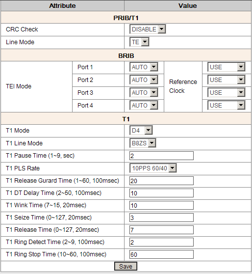

При наборе номера, который отправляется в СО (у меня просто и свои нумерация в поток Е1 отправляется), начинаются очень частые щелчки в трубке (штук 5 в секунду). очень похоже на стабильную потерю данных в потоке при каком нибудь очень простом кодирование.
Поток E1, плата PRIB на 1 поток.
ЦП mps300

А что в ISDN/Digital Board Attribute(300)[N], ISDN Clock Priority(301)[N]?

Проблема появилась. Видимо в пятницу под конец рабочего дня синхронизация случайно случилась...
В Digital Board Attribute(300)[N] выключил CRC4 (так как на M-200 она тоже была выключена).
"треск" остался
PS: слот указал "2"
Комментарий к файлу: Digital Board Attribute(300)[N]

ISDN Clock Priority(301)[N]??

Ох, прошу прощения! Там стоит
Код:
Slot No.       Type         Priority
2              PRIB(E1)    1
Непрочитанное сообщениеДобавлено: 24 мар 2014, 09:54
Ок. Есть треск.
А звонить вы и вам можно?

Да. Туда сюда сзвонки ходят. У внешнего абонента треск не слышно. Только у абонента этой станции.
Непрочитанное сообщениеДобавлено: 24 мар 2014, 10:08
Так, может, дефект "железа"?

знать бы как его выявить.
Вообще судя по тому, что это пропало в пятницу, то это ещё больше похоже на то, что отсутствует синхронизация или она не согласована. я смотрел параметры потока в М-200, но там вообще ничего нет интересного.
