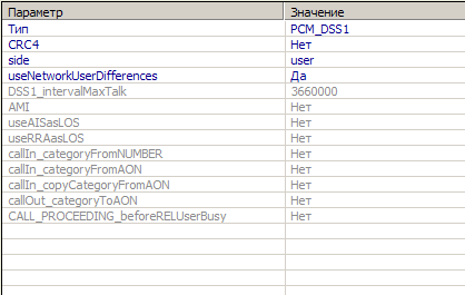

Автор:  bravo [ 24 мар 2014, 10:16 ]
Заголовок сообщения:  Re: при наборе номера через СО начинаются очень частные щелч
знать бы как его выявить.
Вообще судя по тому, что это пропало в пятницу, то это ещё больше похоже на то, что отсутствует синхронизация или она не согласована. я смотрел параметры потока в М-200, но там вообще ничего нет интересного.
