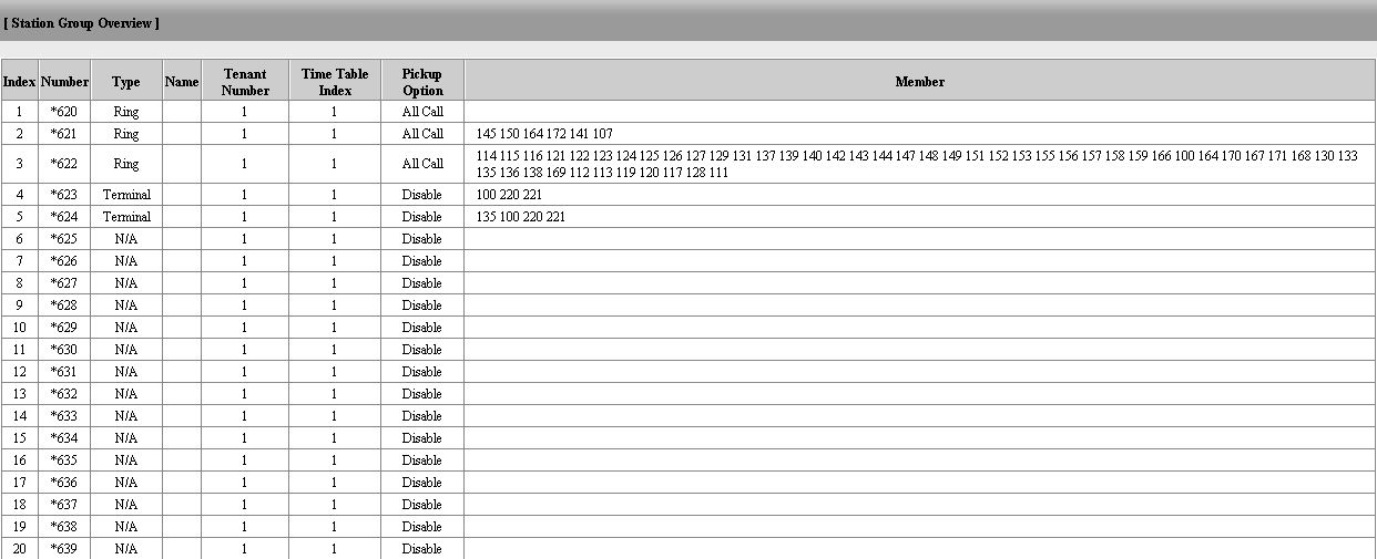

Добрый день всем. Прошу подсказать с основами настройки IP АТС iPECS-MG 100/300 LG-ERICSSON, или дать ссылку на примеры настройки.
Хочу сделать вот что: есть номер 146, нужно чтобы можно было перехватить вызов, который поступает на номера 100 и 136., т.е. звонить телефон с номером 100, на телефоне 146 поднимается трубка, нажимается флеш, потом номер 100, и перехватывается. Как это сделать?
Читаю http://deace.by/files/lg/mg/RU_Web.pdf, но понятного мало пока что. Пока что ясен раздел Station Group Assignment, вижу там все номер, которые назначены. Но что дальше делать?
С чего начать? В каких вкладках и что именно редактировать?

Да делать то, в общем то, ничего и не надо! Все уже сделано!
Надо в Feature Numbering Plan(113) [N] посмотреть код для Direct Call Pick-Up.
Поднимаете трубочку, набираете этот код и номер, на который поступает вызов и который вы хотите перехватить.

Посмотрел План нумерации функций, в прямом перехвате вызова стоит *7. Попробовал - работает. Но для одного номера, 146, не работает код *566. А *7 - работает. Как сделать, чтобы работал *566? Полагаю, нужно в группу 622, которая на скриншоте моем, добавить номер 146? Верно?

*566 - код группового перехвата. Т.е., в группе Pick-Up. Прописывайте группы!

Или, действительно, добавить 146 в группу 622. Но, он будет и вызовы принимать. Это к сведению.

У вас же используются группы ( та же 622), что ж мне еще вам в общих чертах сказать?
622 группа Ring, значит, при вызове этой группы, или назначении вызовов внешних на эту группу звонят аппараты всех абонентов группы.
