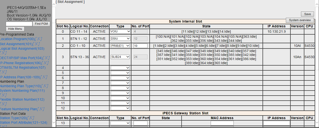

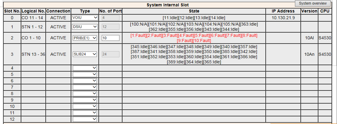

Подскажите падает поток е1.
После перезагрузки атс статус линий потока idle, как пробуют позвонить все линии в потоке переходят в fault. C чем может быть связанно.
Снимок1.PNG [ 70.51 KiB | Просмотров: 7110 ]
Снимок.PNG [ 72.66 KiB | Просмотров: 7111 ]

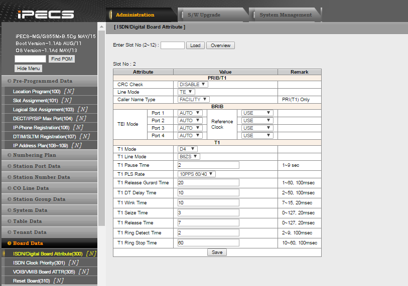

Непрочитанное сообщениеДобавлено: 12 апр 2017, 17:10
Вот попробовали позвонить
Снимок3.PNG [ 38.66 KiB | Просмотров: 7109 ]

Даже и не знаю, что сказать - у вас очень древняя версия 1.5. Я бы все обновил.
Судя по второй картинке, поток у вас и не поднялся. Оно, вообще, работало или вы только подключаете поток?

Непрочитанное сообщениеДобавлено: 12 апр 2017, 17:16
ISDN/Digital Board Attribute(300), ISDN Clock Priority(301)??
Непрочитанное сообщениеДобавлено: 13 апр 2017, 11:48
Работало.(настраивал не я) месяца 3, ну работает и не лез туда.
А вот недавно звонок, нет звонков из вне и сами не могут никуда позвонить.
Открыл атс, смотрю индикация потока fault.

Ежели, fault, то поток не поднимается. И, абсолютно, не факт, что проблема на стороне АТС! Вы провайдера озадачивали данной проблемой?
