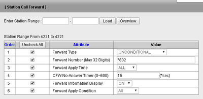

Настраиваем безусловную переадресацию при звонке на внутренний номер на группу внешних линий.
В принципе все работает, единственная неудобность в том, что до сигнала готовности внешней линии проходит порядка 10 сек.
Можно ли где то уменьшить этот таймаут.
Заранее благодарю...

Скрин 143 программы прилагаю
2017-07-12_100530.jpg [ 38.25 KiB | Просмотров: 6856 ]
 Заголовок сообщения: Re: Таймаут при переадресации
Непрочитанное сообщениеДобавлено: 12 июл 2017, 10:13
A *802 в Digit Conv Table не фигурирует?
