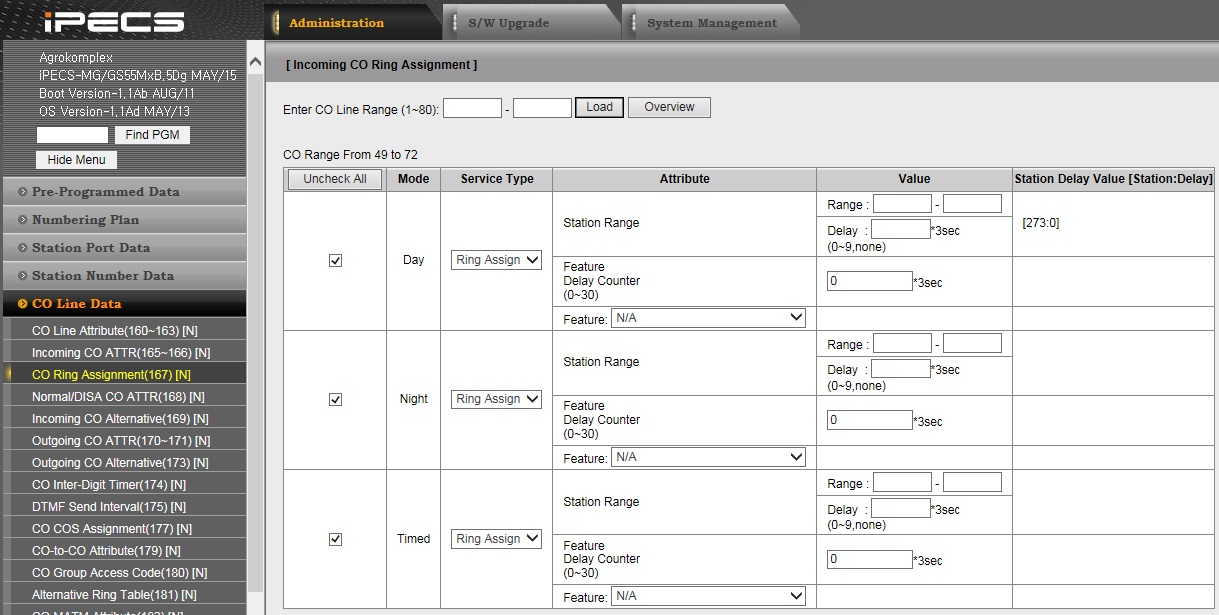

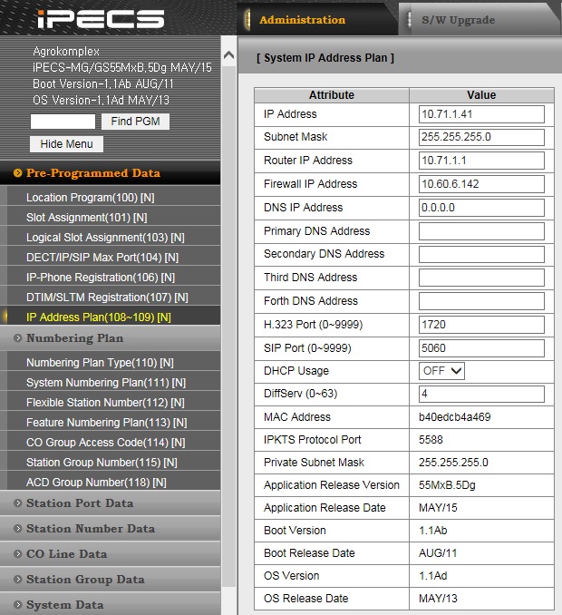

108-109.jpg [ 173.03 KiB | Просмотров: 6327 ]
103.jpg [ 82.56 KiB | Просмотров: 6327 ]
101.jpg [ 295.42 KiB | Просмотров: 6327 ]

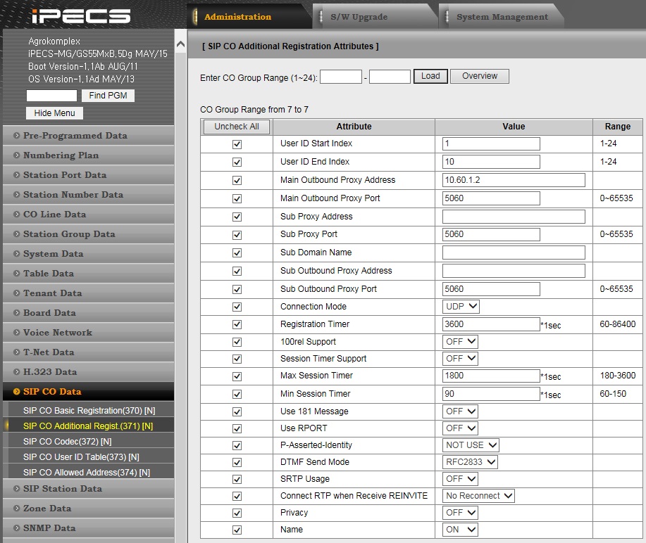

160-163.jpg [ 306.66 KiB | Просмотров: 6327 ]
167.jpg [ 183.59 KiB | Просмотров: 6327 ]
305.jpg [ 107.4 KiB | Просмотров: 6327 ]

370.jpg [ 124.37 KiB | Просмотров: 6327 ]
371.jpg [ 230.33 KiB | Просмотров: 6327 ]
373.jpg [ 490.25 KiB | Просмотров: 6327 ]

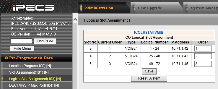

Wind7 писал(а):
ну и соединения ip nat ins sou sta udp 10.71.1.45 7700-7799 int fa1 7700-7799
А еще две платы VOIB и соответствующие порты на их адреса??
Непрочитанное сообщениеДобавлено: 04 авг 2017, 14:33
Сообщений: 53
Привильно про порты. Для слота 5 порты 7500-7599, а я, балбес, 7700-7799 пробрасывал.
