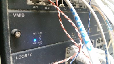

3bzK3pDtPDQ.jpg [ 142.22 KiB | Просмотров: 7007 ]
А что имеете из плат? VMIB имеется?
Я думаю это она !? если да то как настроить запись?

Если я правильно понял то
"См. VMIB Attribute(145,147)[N]:
VMIB Access
Auto-Record Service
Two-Way Recording Destination"
Для номера 145,147 будет вестись запись входяших и исходяших тел. разговоров?
Если не сохранять на USB то сколько памяти на самой плате и как доставать записи разговоров?
UPD 145,147 это пункт меню разобрался, там выбираю номер который будет писаться
Объем свободной, занятой памяти можно увидеть в веб морде.
Отправкой на e mail, или скидываеием на комп программой Phontage.

Документацию на плату не нашел((( Запись разговоров так и не получилось настроить ((( И теперь у меня следующая проблема не могу зайти на морду со старым ID и паролем , перед этим в админке нажал ИНИЦИАЛИЗИРОВАТЬ БД и поставил все галочки теперь внутренняя связь вообще не работает подскажите как все вернуть на свои места ? :cry: :cry: :cry:
