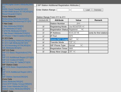

При подключении, а точнее при регистрации iPECS Communicator выдает ошибка регистрации.
На станции видно что номер зарегистрировался, в SIP STA Additional Regist.(381) появляется ip адрес и порт причем каждый раз разный, еще меняется в графе Device NAT Usage с NO NAT на NAT автоматически.
подскажите куда копать ???

Вы бы указали версию АТС и версию коммуникатора!
Каково Max Number of SIP Phones в 104 программе и сколько уже в работе?

iPECS-MG 100
iPECS Communicator 2
iPECS-MG/GS55M-1.7Di FEB/12
Boot Version-1.0Al JAN/11
OS Version-1.0Ak JUL/10
активировал пока demo режим 2 sip абонента активировано, один подключен SIP-телефон Yealink SIP-T21P E2, а второй хочу подключить iPECS Communicator для пробы, но не получается

У вас очень старая версия 1.7. Какой смысл что то обсуждать! Кто сейчас вспомнит, как оно было с коммуникаторами на этой версии. К тому же, не указали версию коммуникатора - возможно, она не подходит для этой устаревшей версии АТС.
Обновитесь до актуальной, для начала! Проблемы, вероятно, уйдут! По крайней мере, на последних версиях на подобное жалоб я не слышал.

а при обновлении настройки атс не слетят?

iPECS Communicator 2.0Eb

Т.е., последняя версия. 2016 г. А версия 1.7 2012 г. Как говорится, почувствуйте разницу! :-)
Не должны. Но бекап сделать предварительно лишним не будет! Вообще, бекап никогда лишним не будет! :-)

Спасибо за совет, после обновления отпишусь о результатах.
