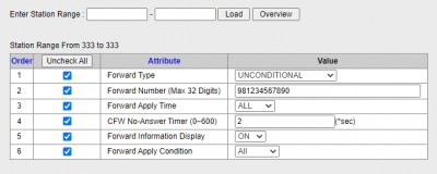

Спасибо за ответ! Да, наверное не очень корректно сформулировал. Про Call Forward знаю, но ситуация несколько иная. Предположим, что есть сотрудник с внутренним номером 333, и есть группа вызовов (333,334...). Мой вопрос в том, как сделать так, чтобы при звонке по внешней линии и при не ответе номера 333 вызов через 30 секунд перенаправлялся группе?
И такая же ситуация, но при условии, если человек на удаленке и ему уже настроена переадресация на мобильный (на скриншоте), как уже в таком случае после его неответа перенаправлять звонки дальше группе?

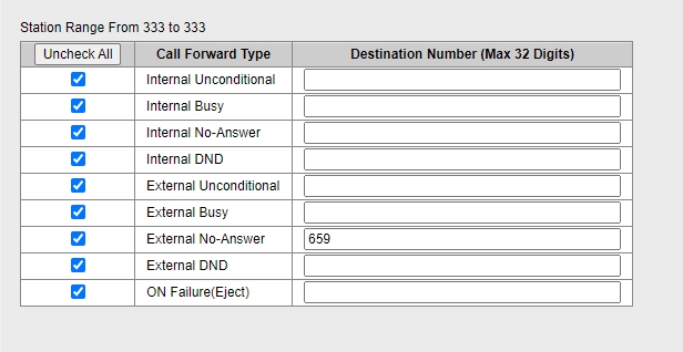

Добавил в Preset Call Forward номер группы, а в Call Forward установил значение в 5 секунд (для теста, чтобы не ждать 30 секунд каждый раз), по идее после этих 5 секунд вызов должен перенаправляться на 659, который стоит в пресете, но вместо этого "абонент разговаривает по другой линии". Как это возможно? В группе 659 пока что забит только один телефон 334, то есть он не может быть занят!

Непрочитанное сообщениеДобавлено: 06 апр 2021, 09:00
Ну а куда входящий то изначально поступает?
Ежели использовать Mobile Ext, то, в принципе, аналогично все будет решаться. У вас линии то внешние какие, кстати, аналог, цифра?
Непрочитанное сообщениеДобавлено: 06 апр 2021, 09:04
"абонент разговаривает по другой линии" - это сообщение не MG, а прова, видимо?
Собственно, я задал вопрос, куда поступает внешний вызов изначально? Можно ж сразу на группу назначить!
Непрочитанное сообщениеДобавлено: 06 апр 2021, 09:17
Сообщений: 38
Принцип такой: Человек звонит по внешнему номеру и попадает на ИВР, где может нажать на цифру и звонок перенаправится на группу, с этим все прекрасно. Но (!), в этом меню ИВР он может просто набрать внутренний номер сотрудника и вот здесь как-раз и нужно сделать так, что если этот сотрудник ему не ответил вызов уходил группе, вот в чем соль!
Внешние линии цифровые
Непрочитанное сообщениеДобавлено: 06 апр 2021, 09:23
Ну, тогда я все верно вам написал.
По первому вопросу достаточно установить у абонента переадрессацию по не ответу на Station Group.
По второму вопросу надо попробовать использовать Mobile Ext и переадрессацию на Station Group. Эту связку я проверить не могу, не на чем сейчас.
Непрочитанное сообщениеДобавлено: 06 апр 2021, 09:25
У вас точно номера групп без * спереди? Что в Station Group Number(115)?
