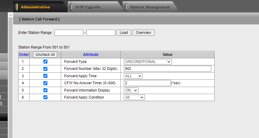

Добрый день. Помогите решить проблему (направить по следу). Есть АТС MG100 и есть сервак с FreePBX. В АТС группа номеров на 5**, в PBX на 9**. С 5** на 9** звонок проходит и в обратную сторону тоже. Но не работает переадресация на 9** с 5**.
Схема работы такая: с внешнего номера все звонки летят на 501 номер секретаря, с него надо переадресовать вызовы на 902, но если ввожу безусловную переадресацию на 902# внешний номер совсем отваливается - невозможно дозвониться. Что делать - ума не приложу, к телефонии я на "Вы". Мануал посмотрел, но это все для меня непонятно. Буду рад любой помощи и подсказке.

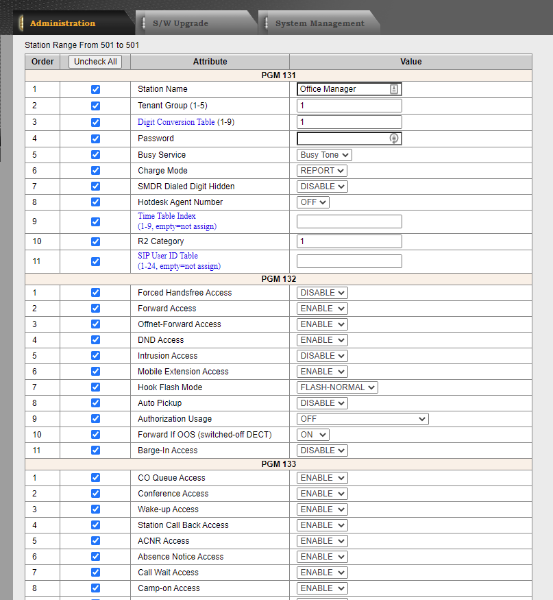

Ок, т.е., у вас переадрессация на внешний номер. См. Station DN Attribute(131~135): Forward Access и Offnet-Forward Access.
 Заголовок сообщения: Re: MG100 + FreePBX
Непрочитанное сообщениеДобавлено: 13 июл 2021, 09:07
Зарегистрирован: 07 июл 2021, 10:52
Сообщений: 9
Оба стоят в ENABLE

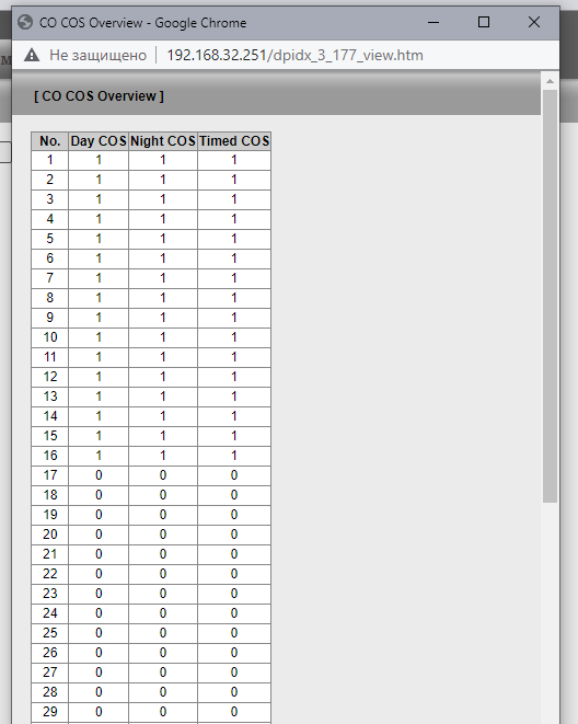

Да, и 177 прогу гляньте.
Непрочитанное сообщениеДобавлено: 14 июл 2021, 11:53
Сообщений: 9

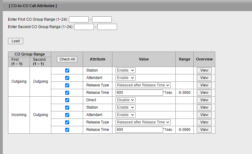

Вот, непонятно что вбивать в 179
Комментарий к файлу: 179
pbx0004.PNG [ 29.31 KiB | Просмотров: 11968 ]
Комментарий к файлу: 177
pbx0003.PNG [ 22.23 KiB | Просмотров: 11968 ]
Непрочитанное сообщениеДобавлено: 14 июл 2021, 11:59
А что ж непонятно?
Enter First CO Group Range - Incomung CO Group, в которую определены CO, по которым вызов входящий поступает.
Enter Second CO Group Range - Outgoing CO Group в которую определены CO, по которым вызываются абоненты FreePBX.
В Incoming - Outgoing Direct должен быть в Enable.

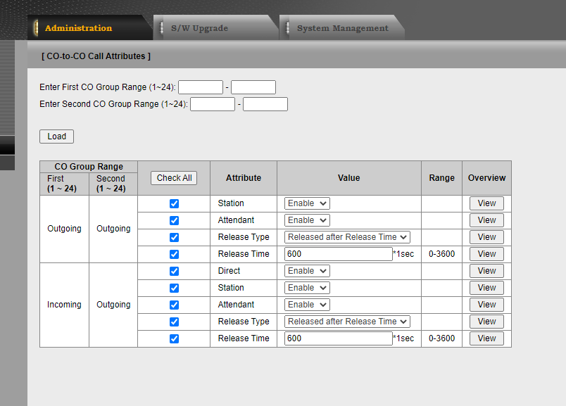

Непрочитанное сообщениеДобавлено: 15 июл 2021, 18:25
Сообщений: 9
Поставил в ENABLE, переадресация на PBX все равно не заработала - при звонке - короткие гудки.
pbx0006.PNG [ 30.56 KiB | Просмотров: 11951 ]
