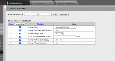

Оба стоят в ENABLE
pbx0002.PNG [ 71.78 KiB | Просмотров: 11790 ]

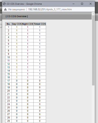

Да, и 177 прогу гляньте.

Вот, непонятно что вбивать в 179
Комментарий к файлу: 179
pbx0004.PNG [ 29.31 KiB | Просмотров: 11772 ]
Комментарий к файлу: 177
pbx0003.PNG [ 22.23 KiB | Просмотров: 11772 ]

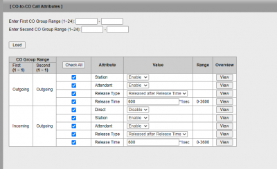

А что ж непонятно?
Enter First CO Group Range - Incomung CO Group, в которую определены CO, по которым вызов входящий поступает.
Enter Second CO Group Range - Outgoing CO Group в которую определены CO, по которым вызываются абоненты FreePBX.
В Incoming - Outgoing Direct должен быть в Enable.

Поставил в ENABLE, переадресация на PBX все равно не заработала - при звонке - короткие гудки.
pbx0006.PNG [ 30.56 KiB | Просмотров: 11755 ]
pbx0005.PNG [ 50.88 KiB | Просмотров: 11755 ]
