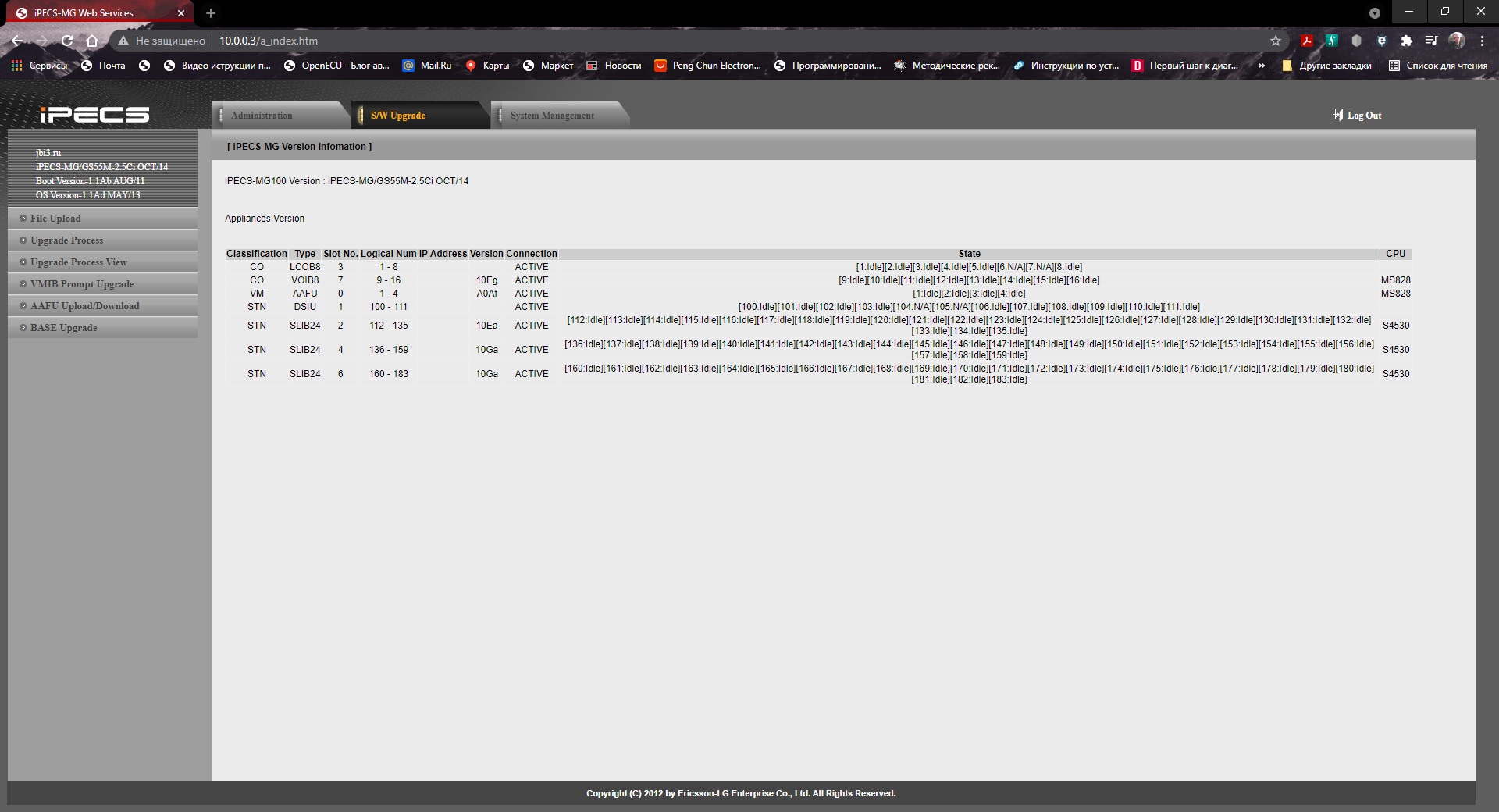

Автор:  LexxMeniylot [ 01 окт 2021, 11:27 ]
Заголовок сообщения:  Обновление прошивок плат Ipecs-MG 100
Имеем станцию IPECS-MG 100 . Хочу обновить прошивки плат . В какой последовательности обновлять и откуда брать прошивки . Если есть мануалы буду признателен.
iPECS-MG Version Information.jpg [ 276.85 KiB | Просмотров: 41912 ]
